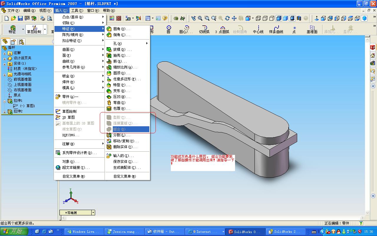

小弟是刚刚使用SW  ! 请问我现在做一个组合功能,可是遇到功能成灰色的调用不出来!   请大哥们指导一下  是我那里操作有错误!8 {& T3 G+ _, x# m/ E7 o
+ h$ L7 T9 Z! w8 c: w/ L! h) A; z7 p请给指导谢谢! :o :o :P :P :P :P :P 组合功能.JPG

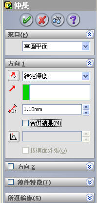

发表于 2007-6-28 15:50:16 | 显示全部楼层 来自: 中国河北沧州
把拉伸的”组合实体“的对沟去掉。
 楼主| 发表于 2007-6-28 15:53:42 | 显示全部楼层 来自: 中国浙江宁波
大哥请问 那里去操作你说的   这个操作
 楼主| 发表于 2007-6-28 15:55:49 | 显示全部楼层 来自: 中国浙江宁波
大哥请说的详细一点好? 急等 指导!

 楼主| 发表于 2007-6-28 16:13:42 | 显示全部楼层 来自: 中国浙江宁波
解决了 谢谢! :) :) :) :P :P :P
发表于 2007-6-28 19:26:07 | 显示全部楼层 来自: 中国四川成都
LZ要做布尔运算是吗,该命令只识别多实体和装配状态
