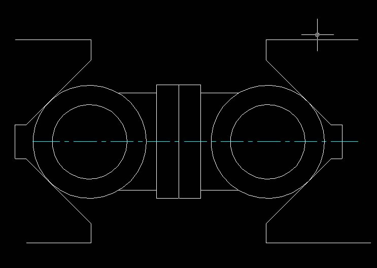

在车床上加工弯头,应选用什么样的夹具?有图的发份现图,急啊

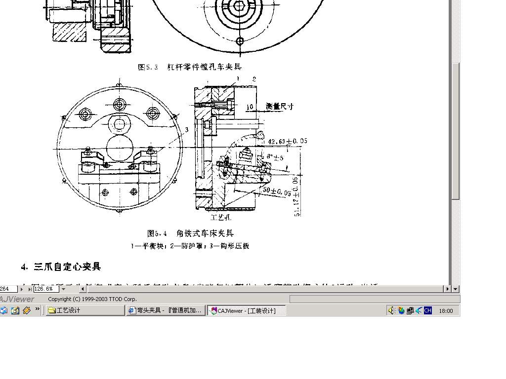

用角铁和V型压板装夹就可以了

发表于 2007-6-30 18:02:23 | 显示全部楼层 来自: 中国浙江金华
用叫角铁式车床夹具即可!8 s+ K( S1 ?. y* a4 F4 U

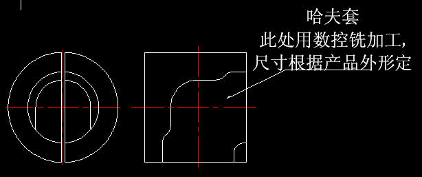

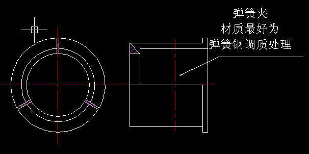

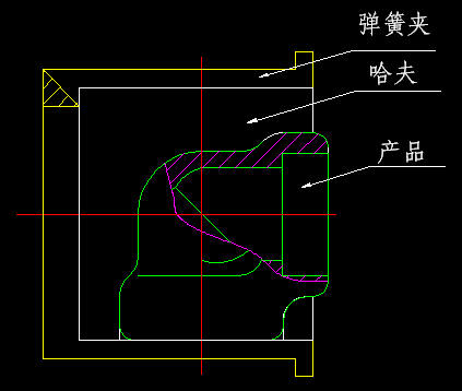

发表于 2007-6-30 20:01:19 | 显示全部楼层 来自: 中国浙江杭州
如果工件直径不是很大可以考虑用弹簧夹头,内装哈夫套(适用于仪表车床加工).浙江玉环很多水暖厂都是用这种方式做的

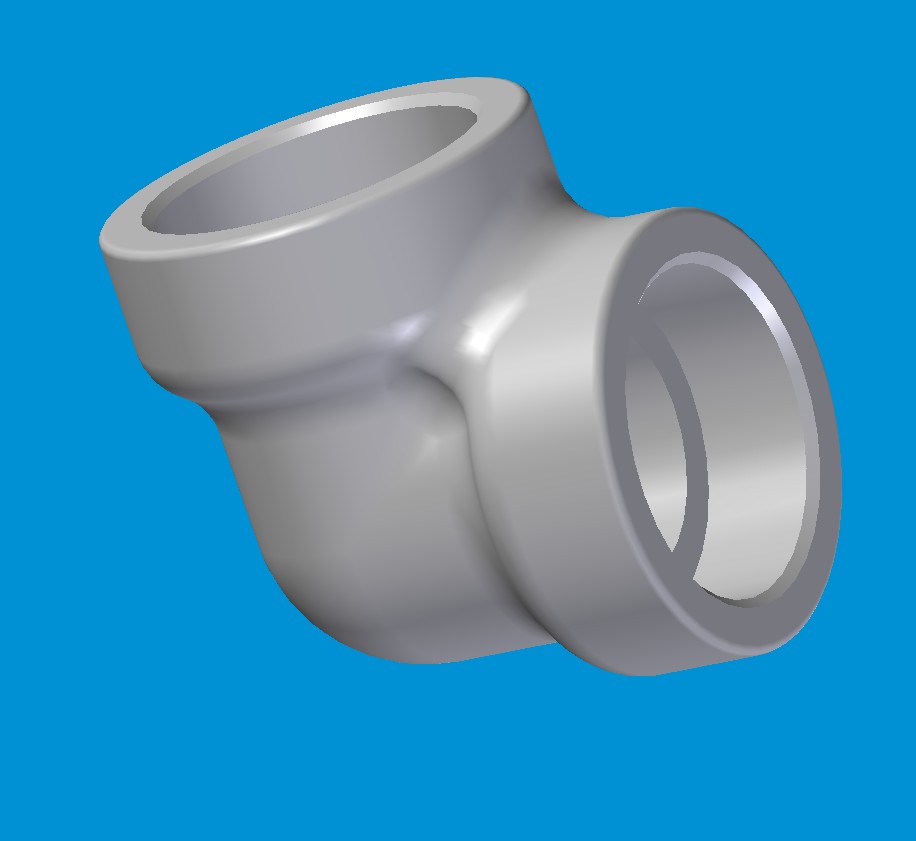

 楼主| 发表于 2007-7-2 11:19:59 | 显示全部楼层 来自: 中国江苏苏州
有3个品种:90度,45度,三通
4 c0 q8 {- q, z& F. V选用一般的数控车床

发表于 2007-7-2 15:06:56 | 显示全部楼层 来自: 中国浙江台州
根据你的图纸设计了一下这个夹具 可能制造成本有些高 因为你的品种太多了 9 Q& d: o, \+ q( H. r
只做了一个90°的 又压在你那个附件中了 字体为宋体 其它的你可以根据这个原理自行设计一下

如果只是加工两内孔,精度也不太高,个人觉得采用铣加工,做成组铣夹具比较可靠.

我的是毛胚件,端面的不平的.组洗不可取
