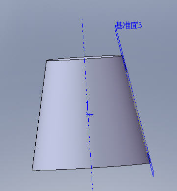

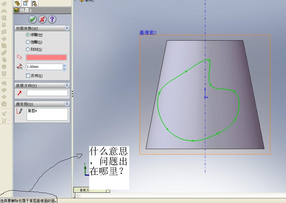

在做包覆SW练习时遇到的问题,请问问题出在哪里?  X- h) o* b- i: S

面选的不平行。不能用包覆。3 Z& t$ l# [% Z  u" ?7 H! z* Y. H

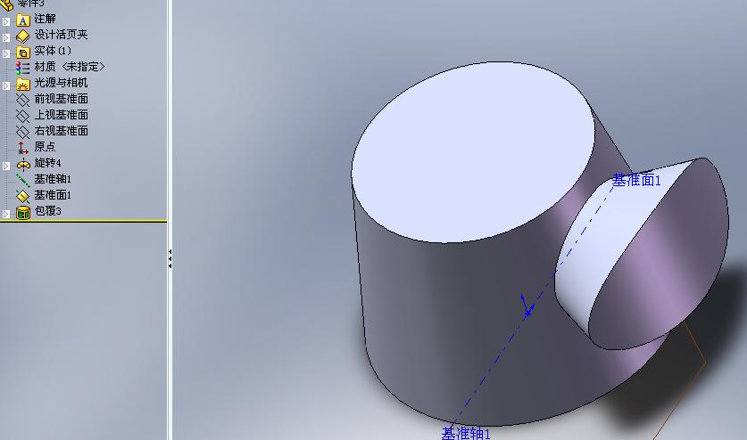

下面是我做的。你看看。

基準面必須是這樣
