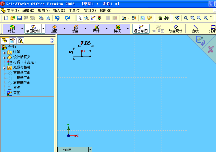

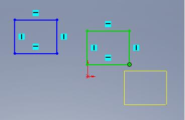

就像下面的一样。好像2005以前版本可以。就是一次复制产生多个草图。; t7 I3 E, _% l3 K# r3 B- h$ m( ^0 d/ }
2007里面要多次复制才能出来多个草图。比较麻烦
. Y; `; z- a2 g- t阵列去掉的东西太多。

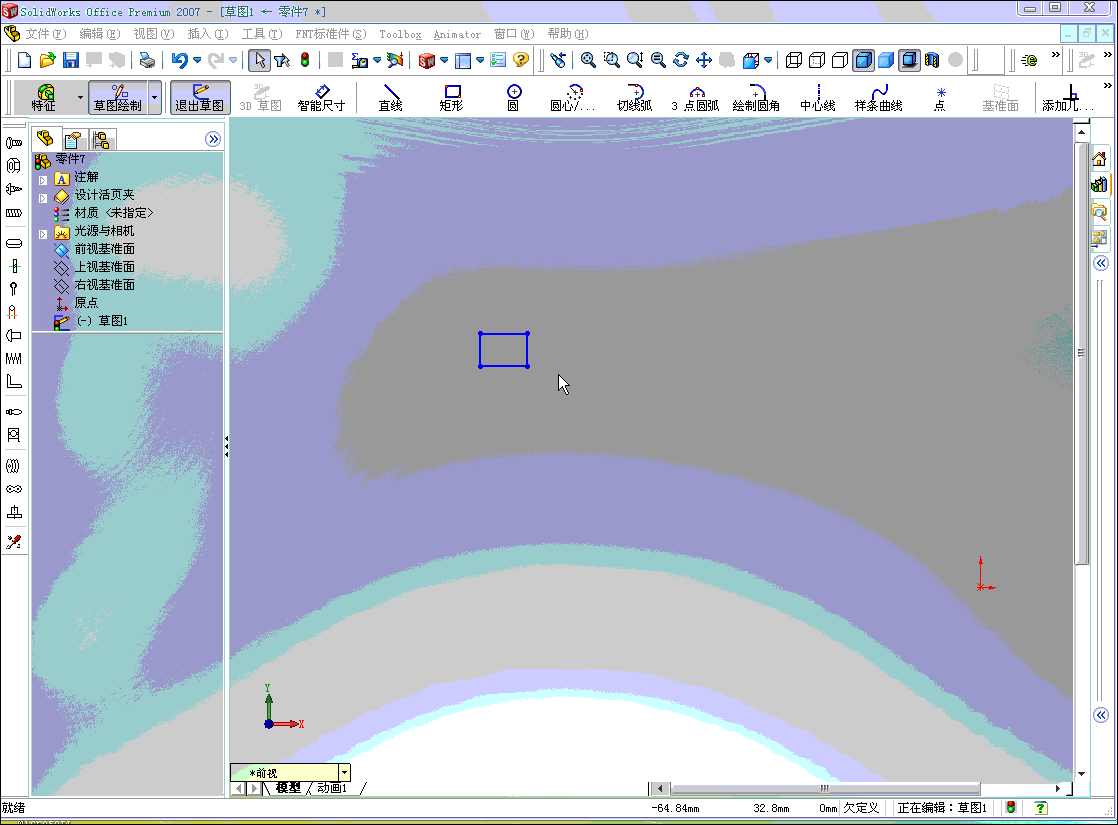

 楼主| 发表于 2007-6-29 11:54:48 | 显示全部楼层 来自: 中国河北沧州
我的也有“重复”可是点击后什么也没有,只有数字变化。没有蓝色的复制项。
 楼主| 发表于 2007-6-29 11:57:21 | 显示全部楼层 来自: 中国河北沧州
我的操作是不是有误???

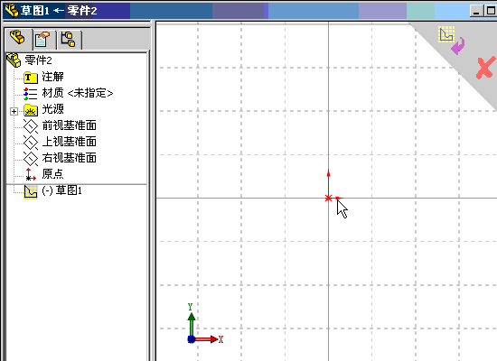

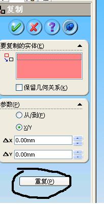

发表于 2007-6-29 14:34:25 | 显示全部楼层 来自: 中国黑龙江鸡西
原帖由 ldy188 于 2007-6-29 11:57 发表 http://www.3dportal.cn/discuz/images/common/back.gif
* W4 F# a' ~$ L: p- z" ~我的操作是不是有误???
  w8 a' C. m' R+ x2 i" R" P% ]& }3 t5 T
, n2 Y' J- X6 Z; b1 `- L你需要:先复制第一个文件,在左面模型树那确定,然后“复制命令”会并未结束,然后点重复,会有黄色草图御览,在回车,在点重复,再回车...+ P% _1 ~, Z# [$ ~. f
; H4 {  {+ {; v/ q; K  z  Q; u! B[ 本帖最后由 雕刻爱情 于 2007-6-29 14:36 编辑 ]
发表于 2007-6-29 15:13:17 | 显示全部楼层 来自: 中国上海
原帖由 ldy188 于 2007-6-29 11:57 发表 http://www.3dportal.cn/discuz/images/common/back.gif  K% i! {0 k, Z9 b
我的操作是不是有误???
' o) p5 @( ~+ e; ?9 k/ x& P$ y1 P7 h" |7 ~! d" w/ W
是的,按〈Enter〉键生成一个复制,以后反复用鼠标点击《重复》再按〈Enter〉键,就可不断得到下一个复制。
3 l& o6 y8 A1 D9 a2 `! X! ^1 i1 c, J, E" @) n
再说,用草图阵列也不会要删除很多东西,在SW中的草图阵列并未完全约束,我们可以在阵列时按方便随意给出阵列的位置尺寸(不选添加尺寸),阵列后再对阵列出的草图实体添加几何约束或尺寸即可。

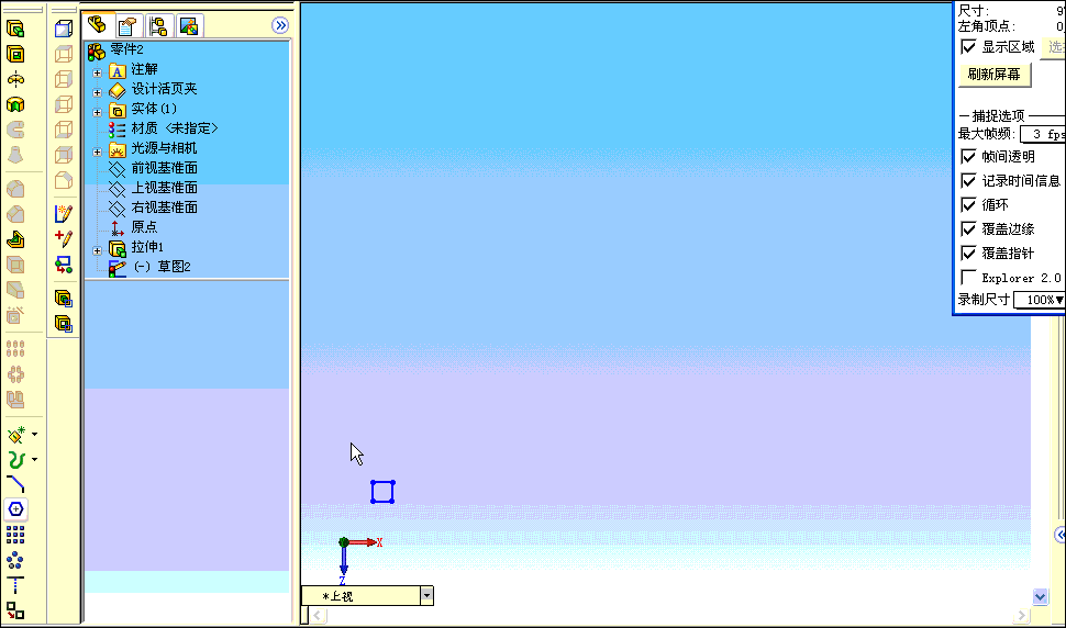

发表于 2007-6-29 16:11:56 | 显示全部楼层 来自: 中国江苏南京
请问是怎么把做出动画来的?谢谢~!我用的是2003 的,可以做出动画吗?
