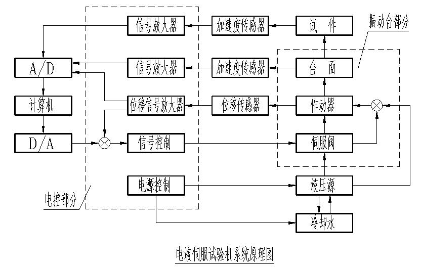

液压振动台
9 r/ M+ ?; g! ^0 o功能         对试件产生正弦激励的试验装置,作振动试验。 . u7 T" y* u7 P
用途         适用于各种机电产品、仪器、仪表等的振动试验。
: Y7 M7 D3 l( X# r  d% U- W: B工作原理   振动控制仪产生的正弦信号经伺服放大器放大后供给伺服阀,使其产生运动,进而使液压源的高压油按电控信号的变化规律输入给振动台,使其产生预期的正弦振动。
2 S9 e6 A; |/ H; e0 v& D; _相关标准   JB/T8288-1995 液压振动台

振动台的类型比较多,有机械式,电磁式,还有液压式。更好一些有电液伺服振动试验机。原理各不相同。
0 h: ^( F' g* a
5 ]% t; I) W6 a楼上说得就是电液伺服试验机的情况。我稍微补充一些内容。; j. r5 x* |# o& m& P* F
电液伺服振动试验机系统是以液压为动力源,以电控系统发出的信号为目标。电控系统发出指令给伺服阀,伺服阀运动使试验台的活塞(也叫做动器)内的油压发生变化,致使是活塞运动。
0 j: Y$ U. ^6 l( c* M6 k' Q1 |在振动台运动时,系统的位移传感器把运动信号反馈给控制器,比较信号是否准确,从而调节运动规律。这就是一个闭环控制过程。
发表于 2008-2-17 14:57:30 | 显示全部楼层 来自: 中国河南安阳
下面传一张试验台的原理示意图:
