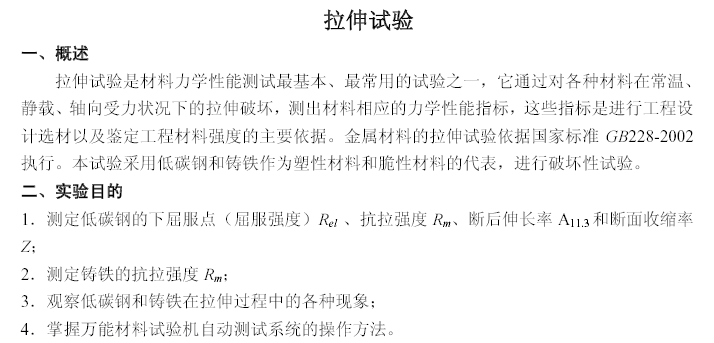

给各位分享,可以通过本资料了解铸铁,低碳钢的拉伸实验方法和万能材料试验机的使用方法.6 h6 Q, T$ \7 y4 ?! ?; s

0 ]0 R3 ?! }& {告诉读者怎样使用万能材料实验机,对钢材和铸铁进行强度实验,并包含了实验后的数据处理和断口分析,是结合实际的操作性强的资料.

 楼主| 发表于 2007-7-2 12:10:27 | 显示全部楼层 来自: 中国浙江宁波
本资料结合万能材料试验机的使用讲解的,包含了断口分析,更接近操作.
发表于 2007-7-3 12:44:04 | 显示全部楼层 来自: 中国广东深圳
LZ ,请问抗拉强度和屈服强度有什么区别啊?
发表于 2007-7-3 12:50:18 | 显示全部楼层 来自: 中国江西萍乡
抗拉强度( бb )也叫强度极限指材料在拉断前承受最大应力值。  U) T$ a/ ?1 ^
   当钢材屈服到一定程度后,由于内部晶粒重新排列,其抵抗变形能力又重新提高,此时变形虽然发展很快,但却只能随着应力的提高而提高,直至应力达最大值。此后,钢材抵抗变形的能力明显降低,并在最薄弱处发生较大的塑性变形,此处试件截面迅速缩小,出现颈缩现象,直至断裂破坏。钢材受拉断裂前的最大应力值称为强度极限或抗拉强度。
% j  z9 E) r1 q8 I1 ^+ b1 _屈服强度+ [' E5 L& x* D; F
      当应力超过弹性极限后,变形增加较快,此时除了产生弹性变形外,还产生部分塑性变形。当应力达到B点后,塑性应变急剧增加,曲线出现一个波动的小平台,这种现象称为屈服。这一阶段的最大、最小应力分别称为上屈服点和下屈服点。由于下屈服点的数值较为稳定,因此以它作为材料抗力的指标,称为屈服点或屈服强度。. R2 h# o( G( t: X# ^/ A8 K
  有些钢材(如高碳钢)无明显的屈服现象,通常以发生微量的塑性变形(0.2%)时的应力作为该钢材的屈服强度,称为条件屈服强度。
