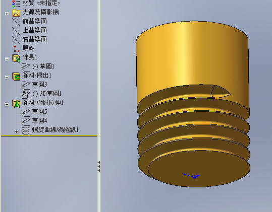

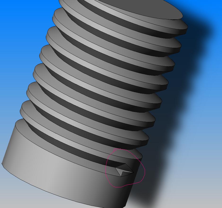

用SW做个螺纹收尾,用放样切除命令做.但效果如图:有一下块表面没有切掉.' ^! C5 t9 _1 ^
6 ^2 G* a0 h- G* }& H- W用相同的方法在PRO/E里做,却能成功!
; b, U* _7 _) u& w5 Z2 b7 d
$ P$ ~' r3 M0 y7 Y2 Y! X0 b4 I2 C用相同的方法在solidedge里做,无法生成!
+ K0 X/ y4 F4 y3 b5 K- Y& ?
. Q6 d; D+ J# v2 R2 {难道这是软件有相距吗?
发表于 2007-6-29 16:07:55 | 显示全部楼层 来自: 中国台湾
不應該這麼分段做
发表于 2007-6-29 16:17:21 | 显示全部楼层 来自: 中国台湾
要就用垂直於輪廓

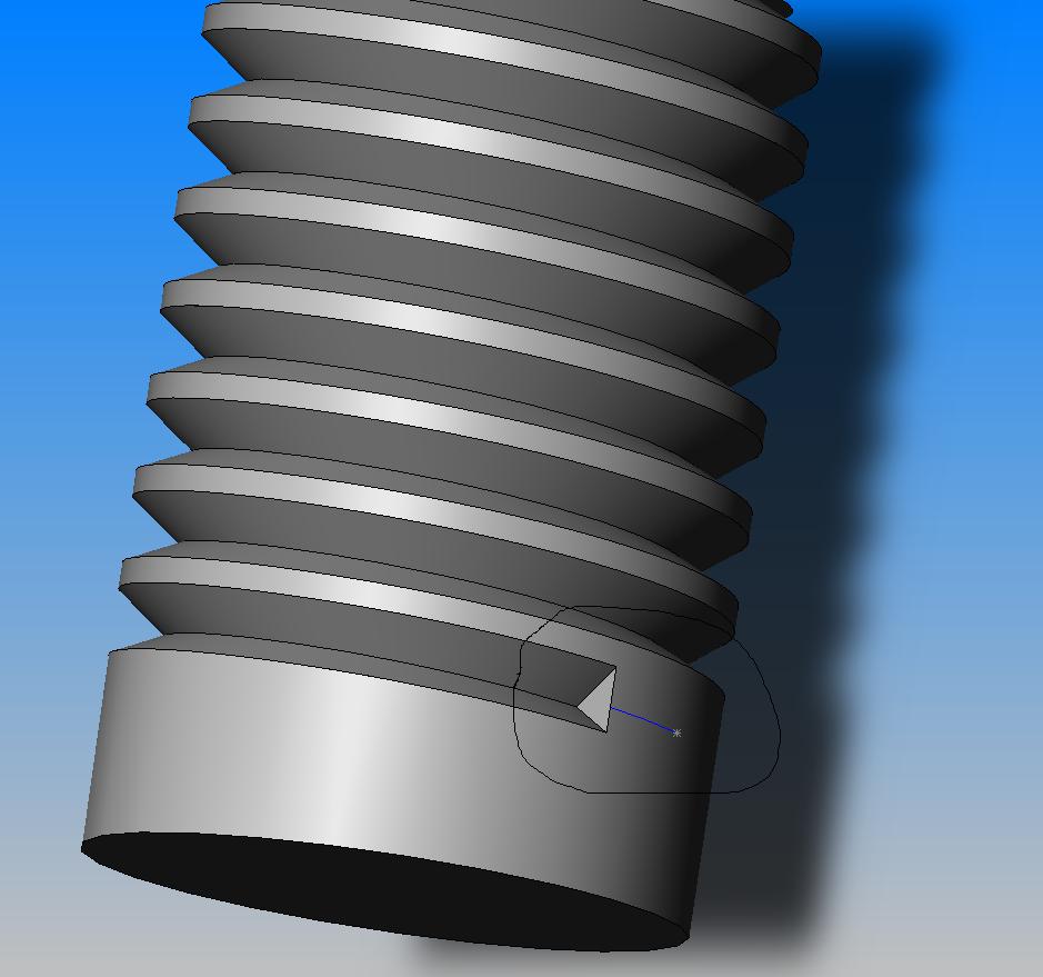

 楼主| 发表于 2007-6-29 16:46:10 | 显示全部楼层 来自: 中国江苏苏州
垂直于轮廓
% G! j: W5 A( U! E
* M( ]' u, x7 ~, e2 Z8 Z[ 本帖最后由 yingxiong 于 2007-6-29 16:59 编辑 ]
发表于 2007-6-29 17:22:54 | 显示全部楼层 来自: 中国台湾
可以一不到位   :)
