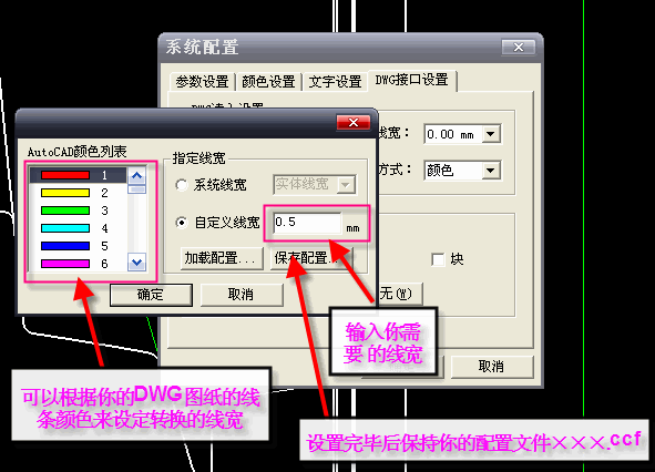

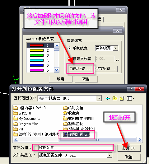

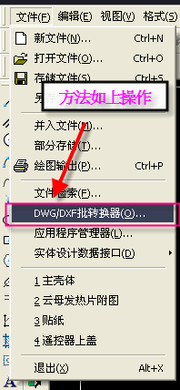

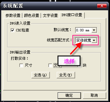

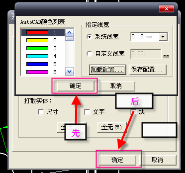

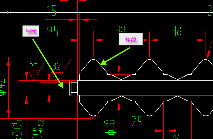

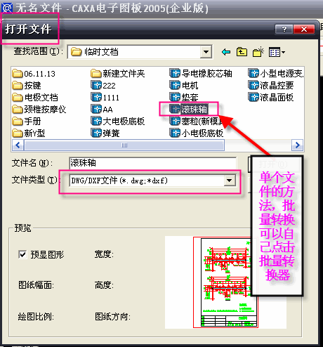

( t* M! i3 @% I) J楼主可以自定义一个转换线型的文件,如图操作,这里有我自己做的配置,不知是否合用
转图配置.rar
610 Bytes, 下载次数: 85

多谢楼上的帮助,我回去试试
发表于 2007-7-1 13:38:12 | 显示全部楼层 来自: 中国辽宁阜新
多谢了,解决了大问题
