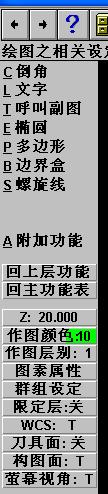

哪位高手告诉我MASTERCAM里面的包围盒是做什么用的?谢谢了

你们说的包围盒是边界盒吗?
发表于 2007-7-4 10:39:13 | 显示全部楼层 来自: 中国广东中山
你看看,是不是绘图菜单-下一页-边界合,如图,7 ?6 q, a8 E% R5 e! c+ y$ }/ ~; u
如果是的话,其功能是用于产生工件最小材料尺寸用的,加工编程时候使用。
