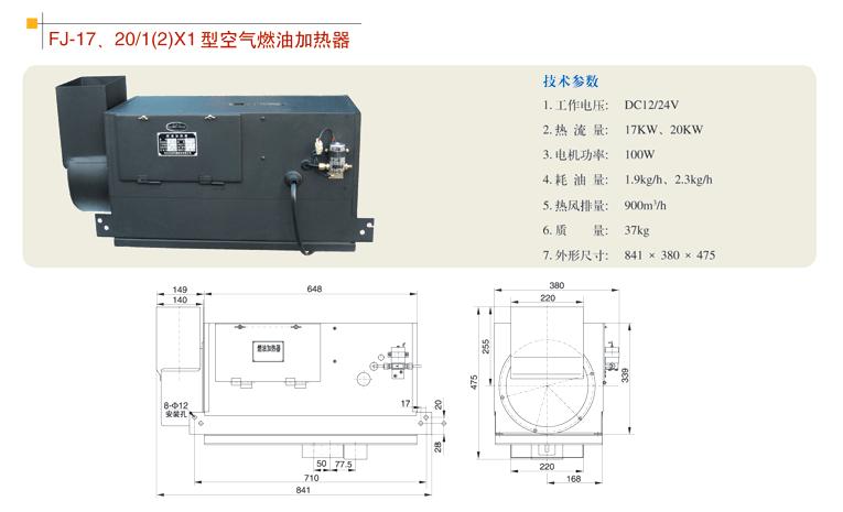

楼主看看厂家的成品,也许有帮助。) @; v5 F# h" N: l5 A) H
3 I6 q# m+ R6 |5 v: m2 ]2 A8 ahttp://www.hbhongye.com/more-jrq.htm5 W9 G$ R! s# E* j1 H
