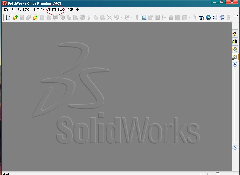

发表于 2007-6-30 21:45:19 | 显示全部楼层 来自: 中国四川德阳
这是我的sw中的ansysy菜单
发表于 2007-6-30 22:14:23 | 显示全部楼层 来自: 中国山东济南
为什么我装的sw2007中没有ansys的菜单阿
- M# c+ h' Q0 K$ I9 ^% Y, A- m: h楼上的是怎么安装的阿

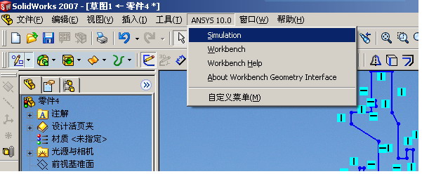

发表于 2007-7-6 19:23:45 | 显示全部楼层 来自: 中国上海
不知道菜单下拉是什么?

发表于 2007-7-7 08:32:06 | 显示全部楼层 来自: 中国山东烟台
原帖由 AnEgg 于 2007-7-6 19:23 发表 http://www.3dportal.cn/discuz/images/common/back.gif: h; s" e# `  I& Z# A7 L( Z7 H/ d+ s
不知道菜单下拉是什么?
2 o) z0 n6 z0 ?
下拉菜单怎么来的请看4楼不在重复了
