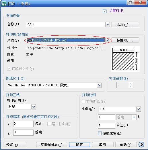

发表于 2007-6-30 08:20:12 | 显示全部楼层 来自: 中国浙江宁波
打印时选择图中的打印机即可输出为图片jpg格式;
 楼主| 发表于 2007-6-30 08:38:51 | 显示全部楼层 来自: 中国江苏常州
回复 #6 sealive_leafage 的帖子
我试了,不支持我的图纸尺寸
发表于 2007-6-30 23:32:25 | 显示全部楼层 来自: 中国
原帖由 mszhanggd 于 2007-6-30 08:38 发表 http://www.3dportal.cn/discuz/images/common/back.gif8 x) ^1 I7 |( Z8 n( z8 U
我试了,不支持我的图纸尺寸
) f/ E" f( Q$ m6 R9 p" L2 m. ~。。。你自己修改图片的尺寸符合你的图纸的长宽比不就可以了?
