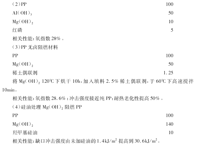

EPP产品,阻燃测试时遇到困难,哪位高手有好的建议!  X: K# Q. C4 G% `
EPP厚度2mm宽度60mm!+ Y+ Q" V1 r: f1 p$ f) C  ?+ x

首先我先说明一下,本人未做过PP发泡,我也只是查了一些资料。我想PP本身易燃,要阻燃必须要加阻燃剂,不知发泡时是否也可以加阻燃剂,下图是我查到的阻燃PP配方,看是否对你有用。

 楼主| 发表于 2007-7-11 10:54:48 | 显示全部楼层 来自: 中国江苏苏州
谢谢楼上的同志!8 i8 k/ v7 B' K) |
我们目前用的EPP是在外表面涂一层阻燃剂.+ a0 y' n) Y' V+ I
在配方上,本人是外行!

发表于 2007-7-12 18:10:48 | 显示全部楼层 来自: 中国辽宁沈阳
回复 #3 6026 的帖子
根据经验,我认为如果从配方改进效果应比表面涂阻燃剂要好。
 楼主| 发表于 2007-7-13 09:14:11 | 显示全部楼层 来自: 中国江苏苏州
呵呵,不是没有考虑过!* Y9 F5 C2 O( z8 w' ~
公司暂没有批量,与供应商谈判时没有砝码啊!

 楼主| 发表于 2007-7-22 14:46:42 | 显示全部楼层 来自: 中国江苏苏州
已解决
谢谢WLP6366
' H# E$ x0 g$ U7 b本贴我想关闭.
8 \- O- y' z2 D$ D  Y提这个问题的时候,我们刚开始做测试,现在测试已经通过.
+ `: M5 p. s: K这一层阻燃剂,带来的很多麻烦,我想公司在批量生产后应该有足够的资本来谈这个事情了
