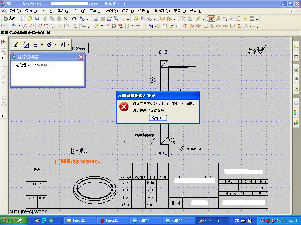

修改文本时出现如图所示错误提示,工程图中的文本编辑器无法修改,新文本也无法创建,求教大家。3 F% }1 b6 y) V3 V# y# r* }
我没有用什么斜体字?注释首选项中也没有看到相应的选项可以修改,请大家赐教。- l# A* ~, Q1 n" [# c4 i

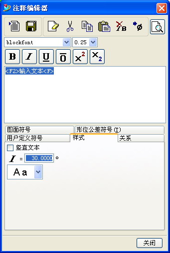

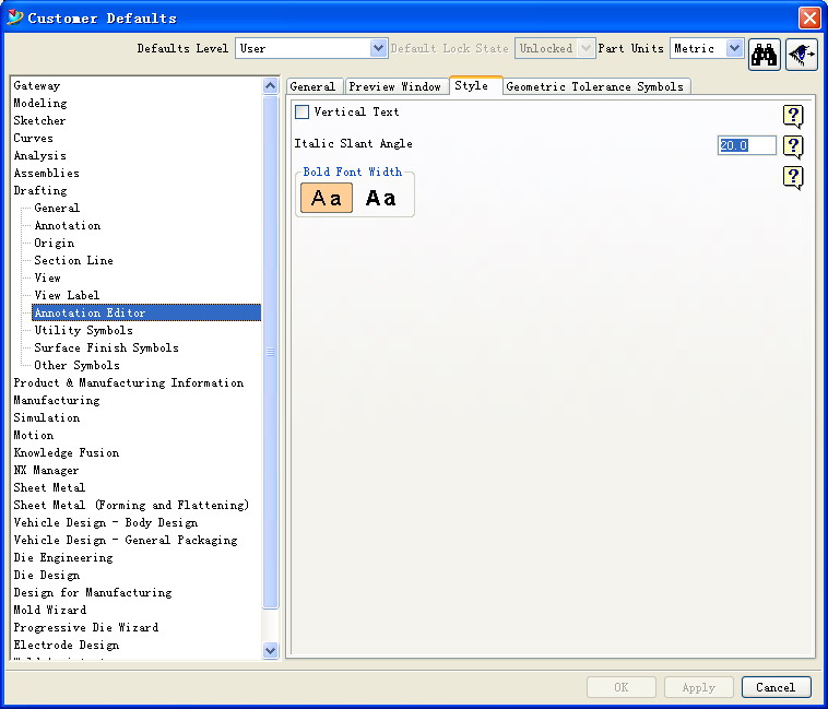

 楼主| 发表于 2007-7-7 09:14:06 | 显示全部楼层 来自: 中国江苏泰州
找到答案了,自己回答一下吧,请看下两副图就明白了。
