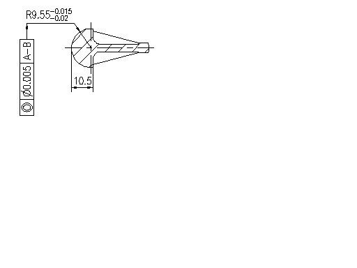

有一个角度为200度的半圆柱面,长度有100MM,圆弧的直线度要求比较高,用什么样的方法加工好一些?
$ J$ d3 t' i% [$ b3 Z! n' T' t3 N$ X# v( m
材料有铝合金的,还有钢件和铸铁件
3 m! |- w. M3 W7 H
) p# Y: A0 C4 Y8 ~( X! C1 q

楼主能否传个产品的图纸上来  另外圆弧的要求应当是圆柱度才合理一些
 楼主| 发表于 2007-6-30 15:21:39 | 显示全部楼层 来自: 中国浙江温州
刚刚改过啦,大家看一下

发表于 2007-7-16 15:49:54 | 显示全部楼层 来自: 中国山西太原
楼主提供的图不完全,标的同轴度要求那么高(0.005),还有两个基准A-B,基准在哪里,图上没表出,要加工出合格产品,必须考虑测量基准,没有基准的加工方法就是空谈。

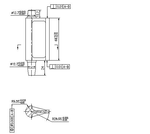

 楼主| 发表于 2007-7-19 16:59:47 | 显示全部楼层 来自: 中国浙江温州
图纸来啦,不知道大家有什么新招* Y" M) E( P- O6 j& y
哦,A和B基准就是12.7的圆柱面

发表于 2007-7-20 14:54:14 | 显示全部楼层 来自: 中国山西太原
可用一般机床加工:
5 O8 \" [3 X% ]$ W! {3 ^1 在车床上将二端的圆锥、圆柱面车成,轴端面及中间部分的端面车成。, u, a6 u- ?+ K1 R
2 在万能铣床上用分度头和顶尖将工件架起,粗铣圆柱面。
7 C8 b& N4 l/ W8 J, f( \3 改一成形铣刀(R9.55),精铣圆柱面。
 楼主| 发表于 2007-7-20 16:17:43 | 显示全部楼层 来自: 中国浙江温州
R圆弧用成型刀加工不行的,质量控制在刀具上面

 楼主| 发表于 2007-7-21 09:19:51 | 显示全部楼层 来自: 中国浙江温州
这产品是用于工业流量计上的一个计量部件,计量精度为0.002……
! v0 y1 v) d! i* g: U我们现在做的产品是用普通铣削加工,只有50%的能达到要求,还是处于修配状态,不具有互换性
