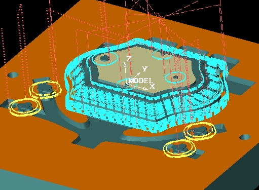

有谁可以故我解决这个问题,我加工后模时,因是压铸模有排渣,在光刀到底部的时候出现抬刀和下刀出现了这样的问题,哪位可以帮帮我,怎样解决,多谢了

分开来做就可以了,楼主太懒了哦。

我发张图看看是不是这样的效果

不要锣到底就好了,即锣到上图的红色面+0.2,R0.8的飞刀都已经要清角了,多清0.2没问题+ w0 g1 ]  n- G* N, a
我不会抓图,要不抓个给你看
