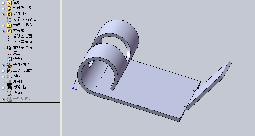

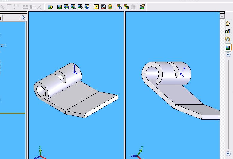

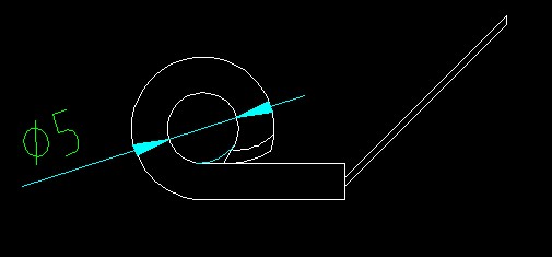

怎么把下面零件弯曲成CAD那个样子》?* f( y( }6 U1 j; _9 L' c! c

发表于 2007-7-1 17:54:27 | 显示全部楼层 来自: 中国浙江台州
在工具样上有一个"弯曲"功能,你试试看.
发表于 2007-7-1 18:00:36 | 显示全部楼层 来自: 中国浙江温州
应该用钣金的功能可以做出来

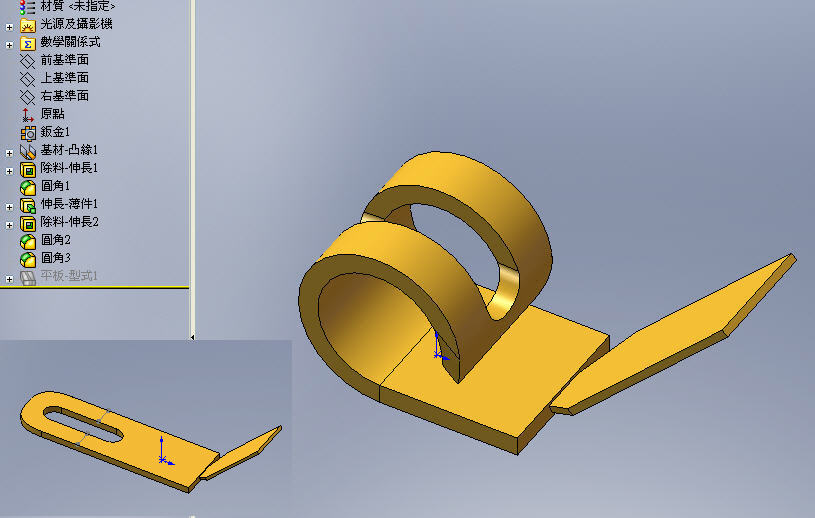

发表于 2007-7-2 10:02:58 | 显示全部楼层 来自: 中国浙江杭州
楼主,是要这样的效果吗?
艾飞 + 2 参与讨论
 楼主| 发表于 2007-7-2 10:08:16 | 显示全部楼层 来自: 中国广东江门
楼上的是用什么命令做的?可否告知?能给个PRT吗

应该是钣金命令。
发表于 2007-7-2 10:25:42 | 显示全部楼层 来自: 中国黑龙江鸡西
应该用钣金做,使用钣金里的展开命令就可以放平,在使用折叠命令就可以变弯曲& N4 `( }) D1 u) p6 r/ q2 W9 ?

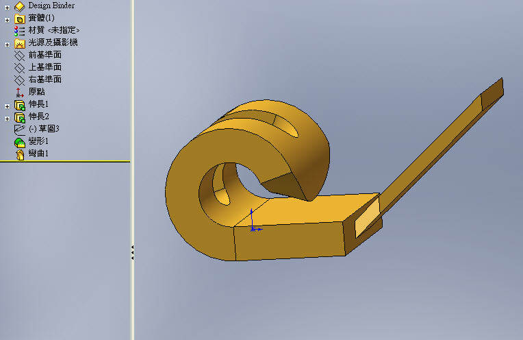

发表于 2007-7-2 11:07:21 | 显示全部楼层 来自: 中国台湾
看看吧   :) :)

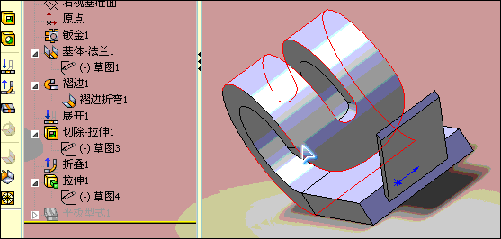

发表于 2007-7-2 11:14:36 | 显示全部楼层 来自: 中国黑龙江鸡西
回复 #9 gui8101 的帖子
有详细尺寸吗?法上来
发表于 2007-7-2 11:15:18 | 显示全部楼层 来自: 中国上海
10楼 能提供具体的做法嘛?

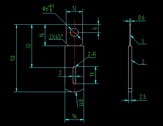

 楼主| 发表于 2007-7-2 11:44:54 | 显示全部楼层 来自: 中国广东江门
尺寸在1楼贴出,左边弯成Φ5的圆,右边大概朝上60°,各位会做的希望给出PRT,谢谢拉!; T/ v2 z8 Y- C3 x) Z, p

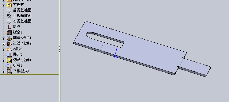

发表于 2007-7-2 13:42:52 | 显示全部楼层 来自: 中国浙江杭州
看下,这样可以不?厚度不一样,只能做一半(弯曲部分)成钣金.

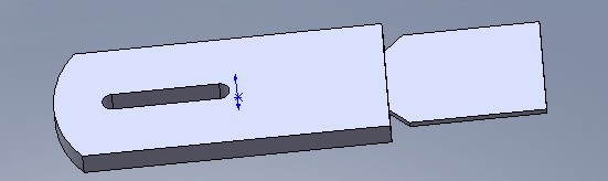

 楼主| 发表于 2007-7-2 14:46:59 | 显示全部楼层 来自: 中国广东江门
谢谢楼上的做法,假如要按图中尺寸做怎么做?
发表于 2007-7-2 15:12:24 | 显示全部楼层 来自: 中国广东深圳
我是这样做的,不过一个钣金件里面出现厚度不一样的五金件,应该要用到焊接吧.
