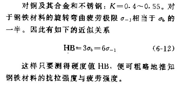

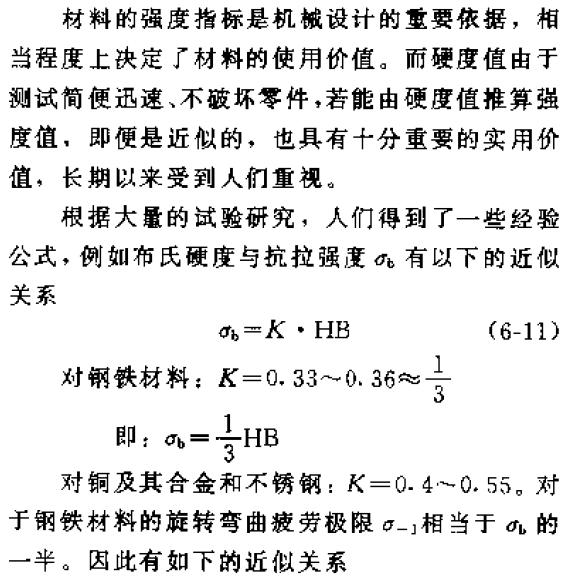

发表于 2007-7-19 18:41:20 | 显示全部楼层 来自: 中国江西南昌
强度越高,一般硬度也越高, 关系如下:
