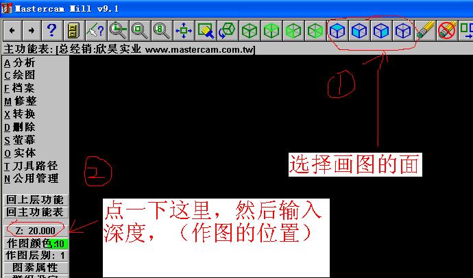

我们学校现在实训.用的软件是master cam 那个老师讲的不太明白,弄了一上午没弄出来.; Y0 b. B' J: b8 N# ~! V
就来求教来了.我想知道用扫描功能的时候.那两边的不同面的结构线怎么画.0 x% n6 \% p* t9 u: B
怎么选择不同的位置.天呀,说不明白了.

1、应该是构图面和构图深度没掌握的原因。0 O3 w0 m7 D  Z) }. A( |$ z7 @
2、看图试一下

谢谢呀.我有点明白.但有时还是弄不清楚要在z轴加多少.位置弄不太精确.

谢谢呀.我有点明白.但有时还是弄不清楚要在z轴加多少.位置弄不太精确.% A3 }3 Z4 Q& H: e7 t
不清楚具体数值就在你要画图的深度上点一下,软件自动为你抓取的
