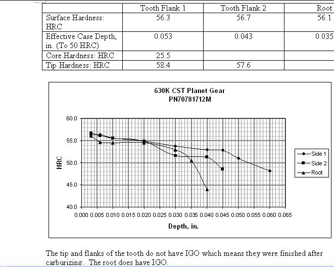

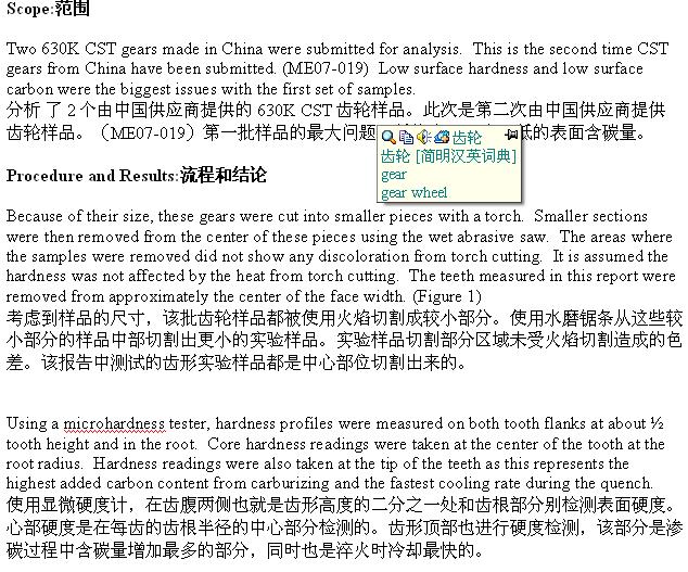

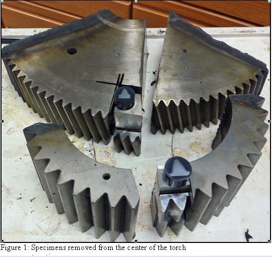

% c  Y) @# Q. J" Y公司的齿轮箱用齿轮的国产化工程中,在国外送样的检测报告,给大家查考学习下。也想听听各位高手对报告中的意见。% c$ x& D6 @/ i( q! Y) x, ?1 {
0 V+ s  z! ^4 I, A报告的图标前端有渗碳层厚度要求,关于图纸就不方便上传了,涉及机密了,只是想让大家看下美国人的齿轮材料的检测,同时讨论他说的内容是否有有什么问题。

老外的报告分析的比较详细,我们很少这样做,我不知道老外对内氧化是如何看待的?LZ能解释下吗?而且对于齿根和节圆的HCD的差异有明确规定吗?按照报告界限硬度用50HRC,那么按照我们GB的有效层深更浅,楼主能发个图片或该齿轮的主要参数吗?

内氧化层老外是认同的。我们公司对齿根和齿腹的硬度差异没有要求。齿轮的主要参数我整理下在贴上吧。

请问楼主,老外的检测报告中的表面硬度是如何得到的?在报告中并没有说明。因为在说明中使用的是microhardness tester.结果应该是经过转化为HRC的,那么取的离表面最近的点(代表表面硬度的点)压痕中心离表面的距离有多少?测试时使用的载荷?以及由HV转化为HRC时的查的表是否与国标一致?对IGO现象没有评论,只是说明了什么部位有,什么部位没有,IGO深度也没有测定?

需要向4楼说明的是:“界限硬度用50HRC”,其实就是维氏到DC513,这是很常见的。另外常见的还有DC610,DC550(有效硬化层)
/ ]  u8 i6 J1 g美国人对于非马组织是不看深度的,是看其形成连续带状的倾向评级。碳化物是看其形成网状的倾向评级。(我们这里也是齿轮厂,前段时间做OEM产品出口美国,见过几分这种报告,我们也这样做报告给美国,没用国标)" H% u2 Q/ k) o
6楼说的值得讨论,报告上的洛氏硬度是实测还是维氏换算过来的?不知楼主知道吗?因为我们大家用洛氏硬度计测值,大都是估测半度,例如:50.5,40.5,38.5,以0.5结尾;而美国人的洛氏硬度小数部分有0.4,0.6,0.3等数值。他们用的是数显吗?为什么不是估测半度,他们的更精确吗?

硬度层厚度几十丝,用维氏硬度打更合理些。
