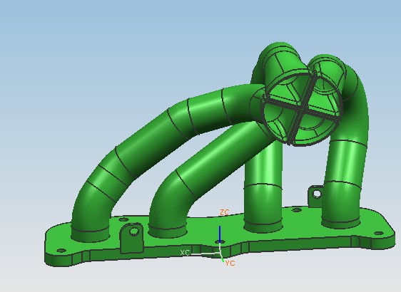

 楼主| 发表于 2007-7-4 15:48:30 | 显示全部楼层 来自: 中国江苏苏州
图片来了
# ?3 S5 G1 l& Q" E5 a  H6 a兄弟们来看看
发表于 2007-7-4 15:56:27 | 显示全部楼层 来自: LAN
这只能铸造实现吧?我想不出这与弯管有何联系!很像发动机歧管。
 楼主| 发表于 2007-7-4 15:59:25 | 显示全部楼层 来自: 中国江苏苏州
是发动机歧管。
+ T& R1 \- V) s& s2 b9 t" `9 p现在不用铸造1 O$ U* U( x: ]" F) E& p, z+ o2 _
要用弯管搞
! v# J9 R" b6 B2 Q哪位知道怎么弄

发表于 2007-7-5 15:15:25 | 显示全部楼层 来自: 中国江苏南通
去采购三维弯管机,或者外协加工。在三维弯管机上面是很容易弯这种类型的管子的。
渔樵 + 2 技术讨论
 楼主| 发表于 2007-7-5 16:06:22 | 显示全部楼层 来自: 中国江苏苏州
很 容易吗,好像不是那么简单的事吧
发表于 2007-7-5 16:16:48 | 显示全部楼层 来自: 中国江苏南通
三维弯管机上面只要相应的胎具,剩下的就是编程了。
渔樵 + 2 技术讨论

发表于 2007-7-6 09:31:58 | 显示全部楼层 来自: 中国湖北荆州
称不上容易,但现在已有弯管机厂家能够达到这一要求,浙江有一家专做出口进出气岐管的,就是采用弯管机
渔樵 + 2 技术讨论
 楼主| 发表于 2007-7-6 12:20:26 | 显示全部楼层 来自: 中国江苏苏州
噢 是这样啊,我听他们说$ c" ~$ E: ^. c
难就难在那个直线段上面,他太短了,
9 [: T  X% w( Q  Q2 `. C  E
2 j$ t5 _  X8 A$ z$ r一般我们都 有一段是让机器夹住,他是不能太短
发表于 2007-7-6 13:36:17 | 显示全部楼层 来自: LAN
分体焊接的?短的直线段是通过弯管前留工艺段,弯管后切掉实现的。(我曾经做过的长度1500mm、直径80mm、壁厚1.5mm的进气管就是这样实现的。)弯管是通过数控弯管机实现的。( T9 N7 a4 }. K9 U: a
你的这个图纸设计得好复杂!
渔樵 + 5 技术讨论
 楼主| 发表于 2007-7-6 14:07:26 | 显示全部楼层 来自: 中国江苏苏州
不能有焊接,两头的直线段可以割 ,中间的没办法了$ B# s3 @9 p) j5 G
,这个是人家给的数模,按他的做,可以有一点点的变动
6 m6 `, Q- |9 W% @/ x$ Y0 Z# i0 u你也是 搞这行的

发表于 2007-7-9 11:08:12 | 显示全部楼层 来自: 中国江苏南通
楼主问的是"管子的弯管",象这种类型的管子 三维弯管看来是最好的办法了。至于弯好的管子如何切除工艺部分,如何焊接那又是另外的问题了。
