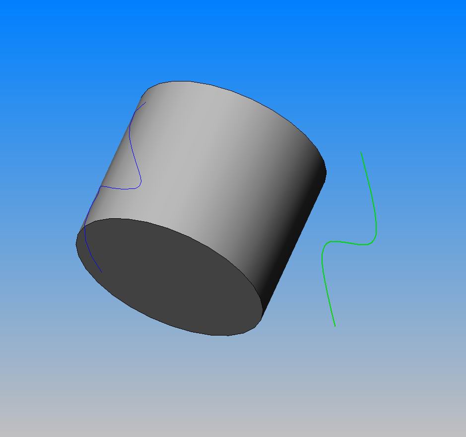

曲线投影怎么投到了圆柱的反面?

那是你选 的面方向不对,你现在可以反转方向就可以了1

曲线又不是在圆柱的中间,反转就更加不对了,投影到曲线的另外一个方向了!!!

二楼的说得是不对的,支持三楼的,这种投影按理两个面都应有投影线呀

那是因为你先的基准面不对,如果你做圆柱的中心是原点的话,那就可以用其它两个基准面中的任一个,这样就可以选择被基准面分为两半部的任何一个面来做投影了,你可以是在远离圆柱的一个面上做的。

( x3 X7 `8 q3 e, [9 _# \2 C0 d经实践确实是这样的。

/ T" v& T7 y# |/ @; b, N) P& h说的不错,如果是以中心为基准就好了

看来是要调整你的中心基准面的位置,这样才能投影出来。
