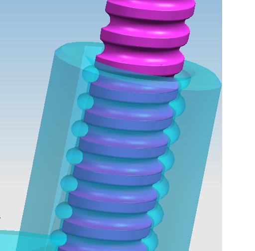

请教 :滚珠丝杠一排的滚珠如何装配到丝杠和螺套内

请上传你的prt谢谢

将文件传上来啊,我们先装配试试

方法是有,不简单啊,这样放一个球进去也要弄半天,暂时没有好方法,很抱歉的。

你自己弄弄看
我弄了一点,你应急的话搞一下,自己在每个等分点处插入一个球,对于表达式、规律曲线我不精,只能用这个笨方法,一小时内应该可以放入所有的球,只是动作很重复。

先装入第一个滚珠(需要建立基准面定位),在规律曲线上按一定间隔定点(或分段),然后阵列。

这样并不能参数化呀!!

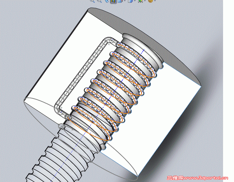

发表于 2011-4-9 11:27:37 | 显示全部楼层 来自: 中国湖南郴州
本帖最后由 rose00dawn 于 2011-4-9 11:47 编辑 9 L6 k* F% p. e0 o4 j8 q5 u% A
# P+ q$ Y) \6 Y
做了一下  看看是不是你要的,能否满足你的要求
滚珠丝杠螺母附件1.rar
162.6 KB, 下载次数: 30
发表于 2011-4-9 11:31:51 | 显示全部楼层 来自: 中国湖南郴州
这个应该可以  直接插入阵列 使用布局方式做
