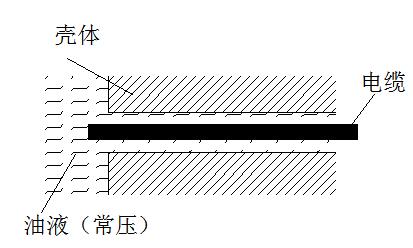

如图所示的电缆处应当采用什么装置密封,才能防止油液从左边渗透到右边?电缆是柔软的,如果多根从这一个通道通过又应该如何密封3 Q' \8 ]( V0 \/ l& t" U! |

这太难了,如果实在没有别的办法,你试一下,在线穿好后,用密封胶将穿线孔注满,完全密封好,这种办法是不是太好操作,如果维修要重新穿线,只能重新密封。

$ {. \( a/ g; E  P7 i* |: s$ R密封胶具有粘性,下次取下线时,胶还会粘在电缆上吗?能剥离开吗?

有几种办法供参考:1、在液面以上的部位引出线;2、采用密封的接插件来连接容器内外的线缆;3、在容器外部的穿线部位向上固定线缆管,待线缆管的高度超过液面后做回水弯,以防外部的液体、雨水及其它异物等进入容器,类似于室外变压器上的呼吸器,线缆经线缆管引出容器。

因为是常压,问题不是太大。在出线的端口,加锥型橡胶密封压套,线从压套中穿过,并用端盖压住就行,我公司有台设备的压力感应器在系统内部,还有压力都能封得住。
