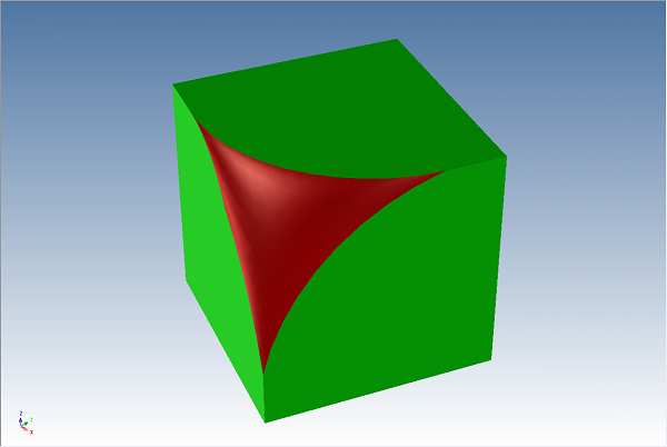

发表于 2004-1-2 15:24:00 | 显示全部楼层 来自: 中国江苏常州
来了。
' i3 A: g, M7 c# P
/ n3 S9 }9 g! w8 ?, k3 \http://www.3dportal.cn/attach/2004-1/2004121524677602.jpg1 H# L  t0 B: N2 L0 V. D
+ m2 t* j6 ?6 V6 K1 [实体设计文件:viewfile.asp?ID=1516

为什么我的布尔运算后留下这个?如何设置留下另外的一般呢?$ h2 `- v9 v7 r2 v8 T

奥!看错了,是相交,不是相切。
发表于 2004-4-22 13:11:00 | 显示全部楼层 来自: 中国山东淄博
圆角一大就无法除料了?请帮助我看一看!谢谢!

发表于 2004-4-21 10:27:00 | 显示全部楼层 来自: 中国山东淄博
题目好像有问题?20的边,用R20的圆弧?
发表于 2004-4-21 19:13:00 | 显示全部楼层 来自: 中国山东淄博
三个面上圆弧的圆心均未定位,所以此题有无穷多个解!???/好一个无穷多个解。妙!!!!
发表于 2004-4-22 11:40:00 | 显示全部楼层 来自: 中国山东淄博
呵呵!由于错误的理解了布尔运算减料,绕了一个大圈子!http://www.3dportal.cn/attach/2004-4/2004422114038561.jpg

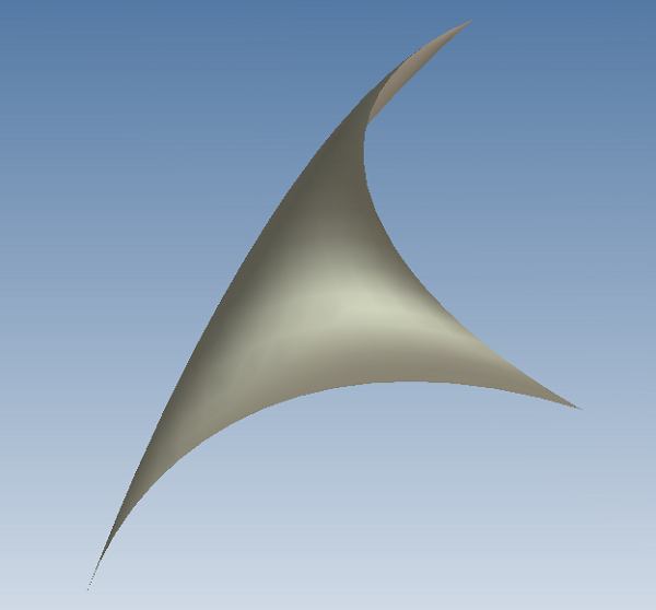

发表于 2008-2-17 17:01:56 | 显示全部楼层 来自: 中国四川绵阳
做的对不对呀?
- ^2 o- a/ F! W$ K8 o 1.jpg
发表于 2008-2-17 17:06:22 | 显示全部楼层 来自: 中国四川绵阳
我觉得用边界面做的曲面有些走型。. p! J- F# v# h- D

三个面上圆弧用R15的圆来定呀,R15的圆和正方体的两条边相切,找出两个切点然后用“两点-半径”做R20和R25的圆弧就可以了。
