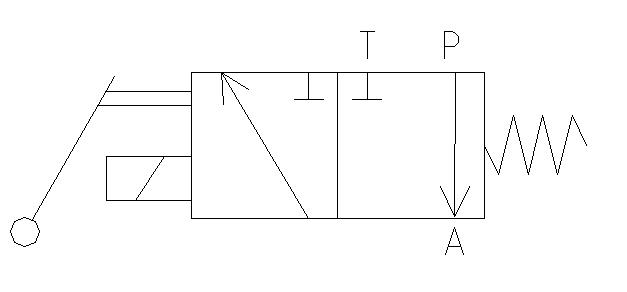

1.JPG 这个阀的型号是什么? 有没有这相关的资料, 谢谢& G, |. _9 ^9 `

这就是一个普通的2位3通阀,没有什末特别的。
发表于 2007-7-2 20:05:57 | 显示全部楼层 来自: 中国广东广州
怎么电动和手动同时有,这好像很少有,二位三通电磁换向阀,带手动换向功能

哥们你看到有手动 电动都有的么 6 e; H: T# @/ ]; _/ u! H8 ~$ a7 O
这是我看到哈电的一个液压原理图  呵呵

是二位三通电磁换向阀(带手动),一般电磁换向阀都可以用手动导通的,只是有的没加手动换向手柄,不过也可以导通,就像电脑上的重新启动按钮,需要用辅助直杆进行导通,就是机械工作时需要较大的力,比较累手!

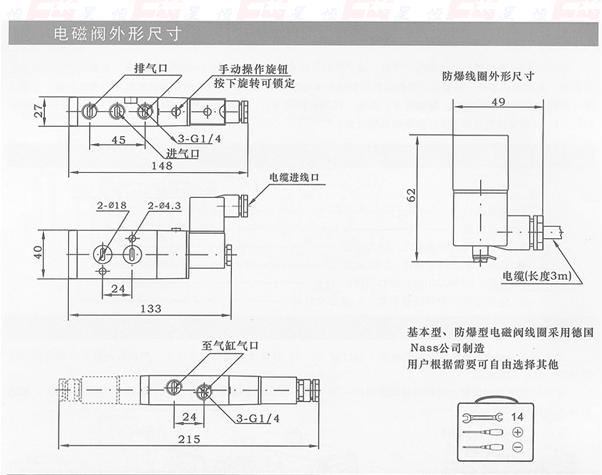

你是用在液压系统,还是用在气路上?手动电磁阀在国内好象没有,美国有此类的伺服阀。带手动功能的两位三通电磁阀产品国内有生产,进口的类似产品型号也很多。# ^, z" b, I1 Z/ T5 a) S! n
+ i, v. e) \9 X[ 本帖最后由 cdxwg 于 2007-7-3 11:13 编辑 ]

应该不是一个复杂的东西,如果我没有记错仅仅是在电磁换向阀前面增加一个手动阀的标志符号。

7 O! C  Y# H; L3 ^3 ]是的啊,我这用在液压回路上,我也是看到别人的资料上有这个阀的 ,我想知道这样阀的型号和相关资料!!谢谢

二位三通电磁换向阀,带手动应急。

平时用电动,手动作为一种故障应急操作或检修还是有必要的,一般该系统里还应包括手动泵,保证手动、电动均可操作。

, X: s1 Y) P- C1 n9 R平时主要是电动,当停电的适合我需要手动操作,^_^ 操作是怎么也要有个手柄
发表于 2007-7-4 22:55:49 | 显示全部楼层 来自: 中国四川成都
如果是用力士等系列的电磁阀,可以在电磁阀线圈的后部装一个带手柄的支架,可以顶电磁阀的检查按钮就行了。

& [% n( P9 T5 ^1 a$ S/ X0 U这个我也想到了,把普通的电磁阀固定线圈的那个套,重新加工成一个带顶针、弹簧、手柄的小装置应该是可行的,但这种东西估计没什么量,所以除非有足够的利润否则不会有人来玩这个游戏的!呵呵……

上海航仪生产的一种电磁球阀就带手动功能,哪个机能图和楼主画的差不多,型号是:S23QDF6*-315*。参考一下。

这应该是一个两位三通的换向阀,唯一不同的是电动与手动两种控制方式同时并存,这估计用于维修检测用,或者是复位之用,比如说有的加工中心的换加机构,在换刀的过程当中,出现卡刀的情况,这时可能从电气控制的角度上,起到保护的作用,不允许线圈得电,这时需要手动复位。
