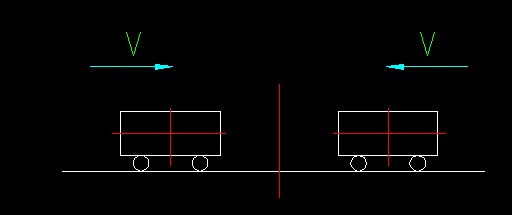

各位好:, I5 w  G2 }! I5 @
朋友问:有两个平台相向运动,(V=36M/Min)要求在相遇的时候立即停止,如何可以实现?动力是伺服电机,滚动摩擦.: k& r- o% U3 \& q

 楼主| 发表于 2007-7-4 20:11:36 | 显示全部楼层 来自: 中国江苏常州
运动有规律啊,
. f- ^6 o/ B! h0 x, B* M相向运动-------停止(接触)------分开9 Q0 C/ k. Y% R7 x, t* d
移动的距离为800MM左右.

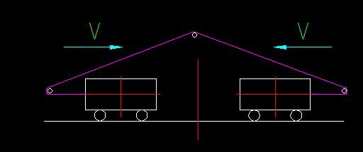

发表于 2007-7-6 02:38:30 | 显示全部楼层 来自: 德国
用一定长度的绳 9 T/ h6 u+ N! P3 _* v
绳两端分别系在小车不相邻的两边
8 F" U! Y3 C9 V  J: E; a绳的长度刚好能使两车不相撞8 z& p& c  M( Y$ ^& E
再加一个自动张紧装置 (保证绳有一定的张紧度,不会垂下来)
* a* q. j$ D; z/ h就ok了
3 y. e! R2 T! U1 M
+ L5 H  @( \  F+ y& ?如图+ G  M" ?  L8 @; j3 o
紫色的是绳
0 r0 {% D! T$ d: m7 ^. G/ K6 F4 @4 ^7 X# ^, b( P  B7 v  G
[ 本帖最后由 xiaomaguohe 于 2007-7-6 02:40 编辑 ]
