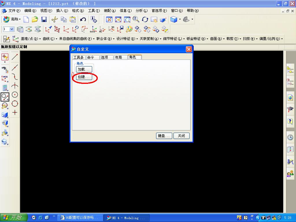

UG所有配置可以全部保存下来吗?比如UG文件坏了,要重新安装,配置又没有了,又要重新设置,怎么做才可以把UG自己的全部设置保存下来,!重新安装后把自己保存下来的配置覆盖一下就可以回到自己之前熟悉的工作环境!请高手讲解一下,怎么保存自己的配置?谢谢了" |0 l+ S) T- U! j

发表于 2007-7-3 00:46:12 | 显示全部楼层 来自: 中国广东广州
不清楚你说的是角色还是模板
发表于 2007-7-3 01:24:44 | 显示全部楼层 来自: 中国上海
原帖由 小李飞刀 于 2007-7-3 00:46 发表 http://www.3dportal.cn/discuz/images/common/back.gif6 b' K9 Q& e) |2 w
不清楚你说的是角色还是模板
( [6 C4 _) e6 _, `楼主的问题应该是角色8,就是所有命令的个性化配置备份
  O! `5 C$ @! S& f  |* }, T, R! w* f, p+ l; T; K- u' ]) Z
可以在UG重新安装后覆盖
 楼主| 发表于 2007-7-3 02:56:13 | 显示全部楼层 来自: 中国广东深圳
嗯,对了,就像角色那样,还有自己设置好的用户设置,要把它们都备份下来,以后直接覆盖就可以 了,帮帮忙# J' U# g2 A- I* Q# l3 K

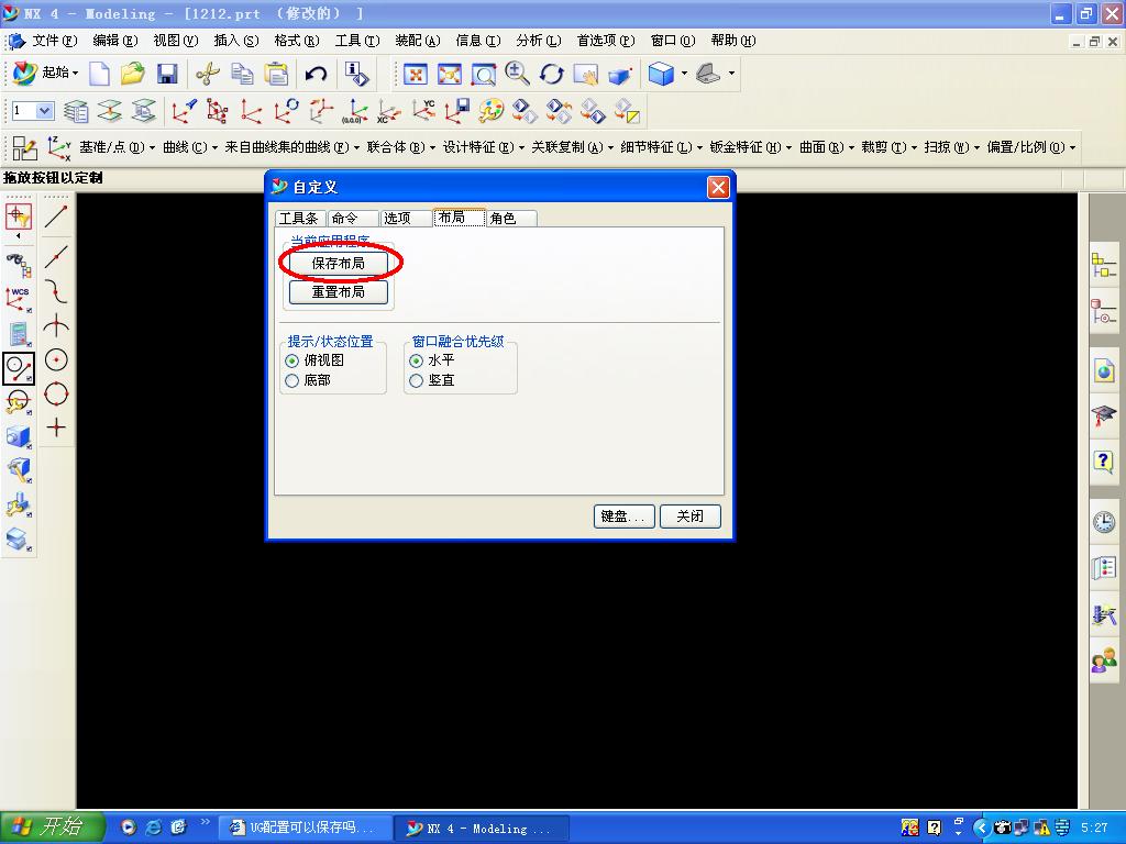

发表于 2007-7-3 11:44:37 | 显示全部楼层 来自: 中国上海
对了啊,保存布局就可以了" M* t5 d* p* R+ ^6 i# M  B
