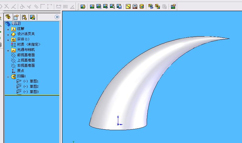

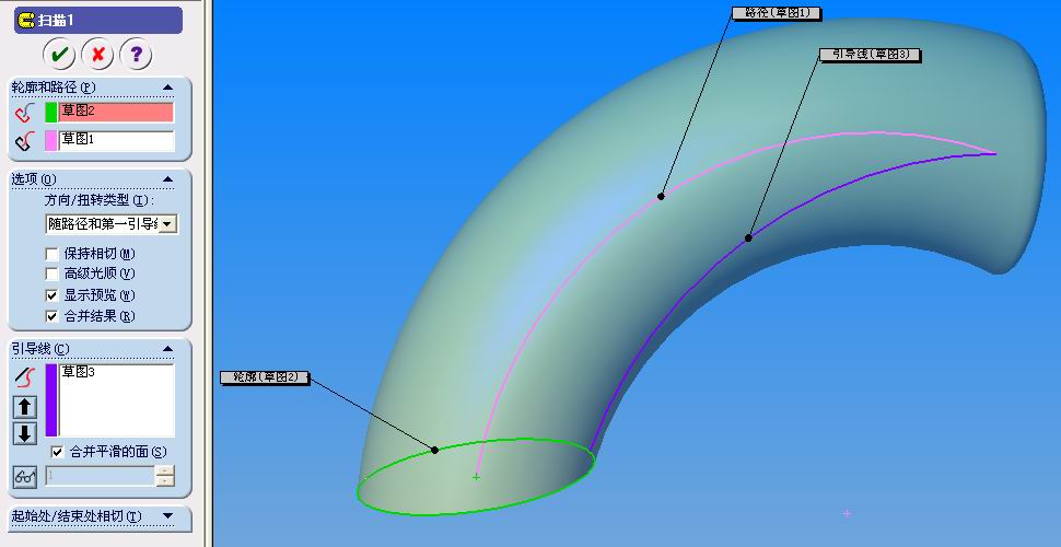

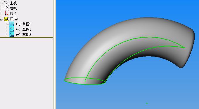

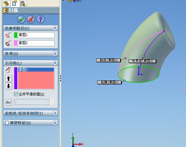

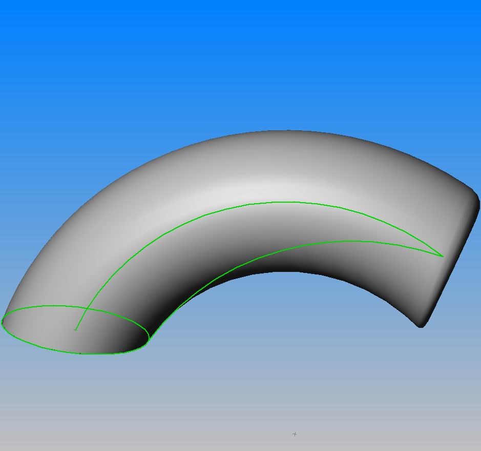

想得到图11的效果,SW里面却生成的图1的效果.哪里错了呢
SW里面怎么画不出图11的效果
SW里面怎么画不出图11的效果

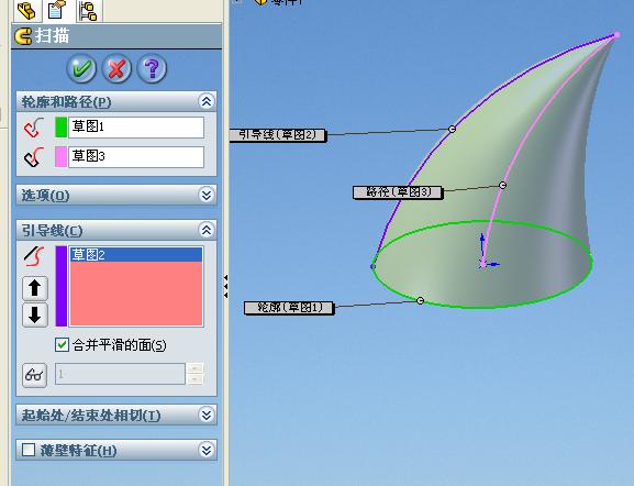

发表于 2007-7-3 08:54:02 | 显示全部楼层 来自: 中国浙江杭州
要把路径与引导线分开,这里面有三个草图,即一轮廓、一路径、一引导线,而不能将他们并为一个草图。
 楼主| 发表于 2007-7-3 09:38:10 | 显示全部楼层 来自: 中国江苏苏州
我也是这么做的,为什么不行?
发表于 2007-7-3 10:45:37 | 显示全部楼层 来自: 中国浙江杭州
楼上的你的引导线与轮廓有没有穿透呀。
 楼主| 发表于 2007-7-3 10:51:37 | 显示全部楼层 来自: 中国江苏苏州
穿透了,真不知道是哪里错了
发表于 2007-7-3 11:02:07 | 显示全部楼层 来自: 美国
很简单啊,一下子就搞定了。我还以为有多难呢。
发表于 2007-7-3 11:03:06 | 显示全部楼层 来自: 中国黑龙江鸡西
设置约束,草图一端点一侧与草图2圆心重合,另一侧与草图3端点重合,草图3另一端点与草图2圆重合。
 楼主| 发表于 2007-7-3 13:07:14 | 显示全部楼层 来自: 中国江苏苏州
回复 #7 雕刻爱情 的帖子
都约束了.
* V+ O' ^, M5 h( x$ `4 d
! W1 `1 F7 t2 W' G) t% j& O: i是不是2003版的有问题啊??

你在选择路径和引导线时,顺序反了
我试过两次,把路径各引导线反转用,其实都不用穿透都可的.

 楼主| 发表于 2007-7-3 14:13:36 | 显示全部楼层 来自: 中国江苏苏州
回复 #11 雕刻爱情 的帖子
重合和穿透我都用了,而且路径和引导线也没有弄反.你可以看我上传的图.- S# y2 Z+ \# x) i" @  D
! b. F. J; `$ U' h2 o4 S. P; ?# p. A究竟是哪里错了呢,奇怪中~~~~~~~~~~~~~~~

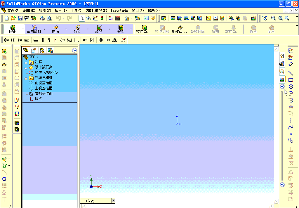

这个动画是我做的,画得不算好看,但就这办法.你重起下,再试验一次,如果你和我的方法一样,还是无法扫描,那我就不懂了

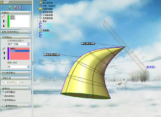

发表于 2007-7-3 14:27:17 | 显示全部楼层 来自: 中国广东深圳
楼主这个形状用放样再简单不过了,两个轮廓草图(一圆一点),再加一条引导线,还可以多加引导线来控制形状
