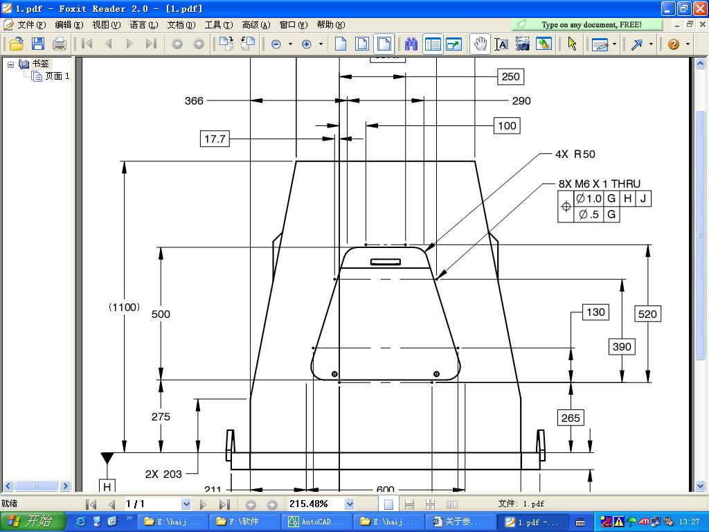

现在拿到老外的图纸,上面好多有( )和加方框的,晕死了,问一下,关于参考尺寸和理论尺寸在什么时候使用啊,使的时候公差怎么计算啊.我一直认为在尺寸链封闭的时候才给参考尺寸呢.不知道是不是这个样子.要是有高手再讲一下什么时候采用最大(小)实体原则,什么时候采用可逆原则,什么时候用独立原则就更好了.现在主要是上面的两个尺寸问题,请大家帮忙,先谢谢了.

谢谢asdolmlm 的讲解,我说的是加方框的啊,应该是理论尺寸或理论正确尺寸吧,用在什么时候啊,我现在图里有好多这个样子的尺寸.如图所示.

( }. O1 J4 U7 J! M加方框尺寸代表基准控制尺寸或者叫理论正确尺寸;一般来说某一个基准需要两个或三个基准控制尺寸来决定位置。
6 |8 m! s8 p- ~2 {1 i5 n( G
3 z0 c+ U5 D2 d3 c, o* l比如说一个销子孔为基准孔位置,那么标注这个销子孔的位置尺寸就需要方框标注。- U9 V9 @# L' ?5 E9 F& u7 g1 v0 Q
* w* q* w8 I. v! M
另外,楼主有没有注意,你给出的图中,每一个加方框的尺寸标注附近都有一个圆点,我认为这个圆点就是表示定位的意思。

表示理论数值,理想状态的数值。! _6 O* c+ |6 e9 T( f% a. G/ R; R
比如在法兰盘上的孔,在标注孔的分布圆直径的尺寸上就必须" h! z3 m' x' q- i$ Y/ ^
在标注尺寸上加上方框,表示理论尺寸。
5 Z7 R" ]7 n2 p  J8 q( J1 N+ v
! k5 G' S2 @  R* @特别重要的尺寸,在零件生产出来后,用来标定基准的尺寸,它没有公差;: K- U1 O' s* u( b* j3 b. w7 @
举个例子:大型的塑胶件,虽然你设计时可能有个直边,但是由于缩水等物理因素,你在量测时就不能购选取该直边作位基准(虽然它在理论上是可行的);同时,它是统一你和你的供应商进行量测的基准(虽然它不用被量出,但是在量测是必须严格的按它的数值来标定基准。)

带方框的尺寸理论尺寸,常常用于标注某些孔的位置,以便简化标注,然后集中标注孔系的位置度.

理论正确尺寸的出现都会有位置度的要求.它的作用是给出理论正确尺寸.检测时必需由理论正确尺寸构成的理论位置与实际加工后的位置进行对比.

加框的就是理论尺寸,公差大小要看与其关联的要素的形位$ c/ }5 p: B6 ?' B# ?( t8 C
& R. C" [9 Z) \2 L' A0 D公差的要求。一般配对加工。
