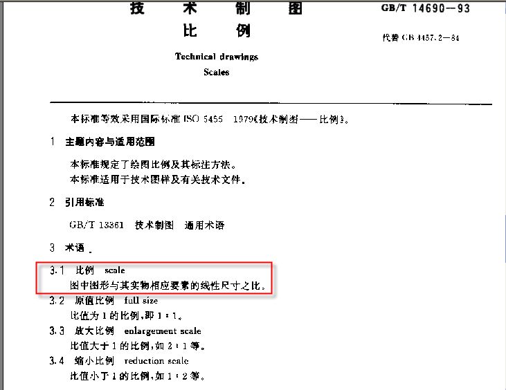

我的图纸采用的比例是1:10,但局部有的地方看不清,采用了局部放大,就是把图纸中局部的拉出再扩大两倍,但是在标记时不知道是标2:1还是1:5???
6 P  c% p/ p; s. J还有如果是剖视图放大又怎么标比例??谢谢!!!!

注意理解:比例为图上尺寸与实物尺寸之比,不管局部放大还是其他比例画法都只与原实物尺寸有关,而与原图比例无关!

GB/T 4458.1-2002    中5.7.2写到“当同一机件上有几个被放大的部分时,应用罗马数字依次标明被放大的部位,并在局部放大图的上方标出相应的罗马数字和所采用的比例。”5 X% F) W1 Z' q9 X# A
由此可见,应标为1:5

 楼主| 发表于 2007-7-4 11:27:17 | 显示全部楼层 来自: 中国江苏苏州
怎么回事,大家的意见不一样啊?到底哪个是正确的啊???

 楼主| 发表于 2007-7-4 11:38:17 | 显示全部楼层 来自: 中国江苏苏州
:L 要晕了啊,我也搞了好久没搞清楚啊。国标有没有详细一点的说明啊??

你没说清楚啊。是在原图(比例1:10)的基础上放大2倍的话比例就是1:5,如果是比实物放大2倍的话比例就是2:1。

& n2 O" B  v9 x* V) R应该是标1:5。, y7 t# O: o2 r; x' f0 P
都以实物为参考,会避免很多不必要的麻烦。
 楼主| 发表于 2007-7-4 14:28:12 | 显示全部楼层 来自: 中国江苏苏州
终于搞清楚了,还是应该对实物的大小确定比例的。
发表于 2007-7-4 14:41:01 | 显示全部楼层 来自: 中国浙江宁波
以前一直在犯错误,现在总算搞清楚了.8 b: s% }4 [* q' a, r0 u9 l
放大比例是指该图形与零件实际大小之比,而不是与原图形之比.(即图:物)
