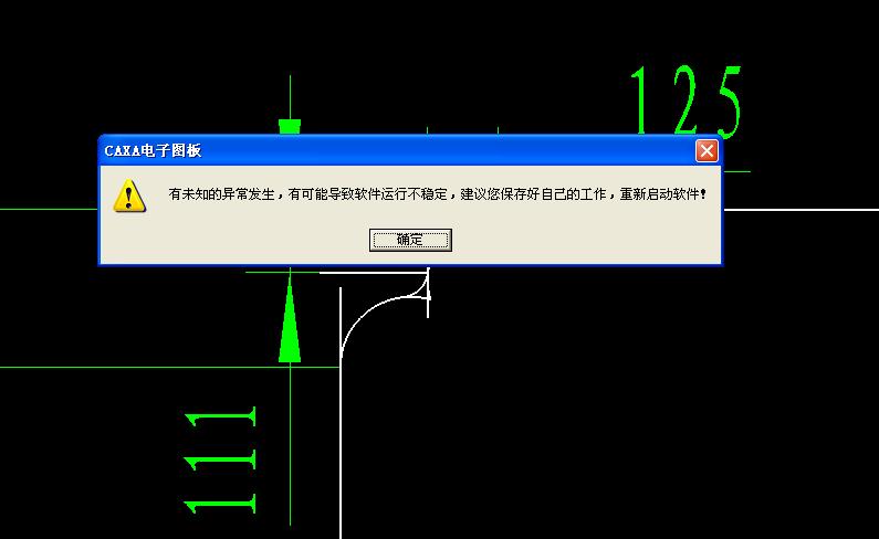

 楼主| 发表于 2007-7-3 14:28:52 | 显示全部楼层 来自: 中国河北廊坊
我在画几个圆相切的时候,# j+ c& b3 V8 V# w, Q4 t
我就在那多画了几下,就出现里这个毛病,期待大家推荐个新版本,
6 X: b, {7 p! ^/ |. |我用的2007R1,望大家给与指点!!# A/ b  G1 j" T/ O: p, _# A1 |4 e

发表于 2007-7-3 20:00:52 | 显示全部楼层 来自: 中国江苏徐州
这现象对我来说太正常了!你只要关掉软件,然后再次打开软件,他会出现“内存中存在一文件”之类的提示,问你是否打开,你选择“”.这样你刚才画的图,被重新打开!!此时你就可以接着画图喽!!!!

 楼主| 发表于 2007-7-4 10:28:26 | 显示全部楼层 来自: 中国河北廊坊
我的电子图板今天又有毛病,也不知道这个懒软件那位小虾发明的,) L; ^7 a/ {! x3 l1 e2 ^/ k
但是我还会支持国产软件的——————————————————9 F" h+ u- [2 F) j! r# N) S+ g1 H
我刚刚要修剪 ,有提示不稳定的信息和我的第一个图片一样的毛病,

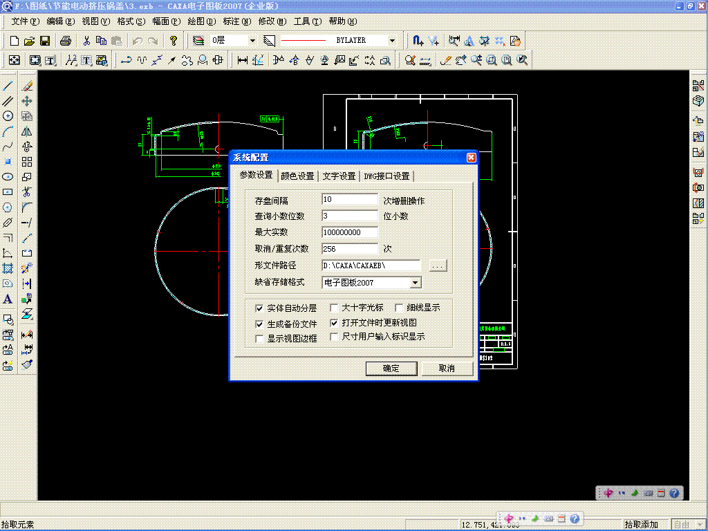

发表于 2007-7-5 15:08:44 | 显示全部楼层 来自: 中国北京
原帖由 hjyzx 于 2007-7-4 21:00 发表 http://www.3dportal.cn/discuz/images/common/back.gif
9 R5 s) d) z# r/ g; G7 ^+ ^2007r2的自动存盘功能也没了
4 \& R3 n3 s( p( Y9 i: M% ?
有的.工具---选项----参数设置---存盘间隔。
