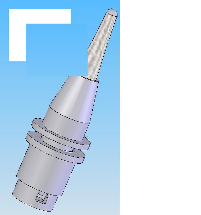

产品装配完后掉下出料轨,料道把产品分为四种规格.产品是塑料,头是毛(见图).我想用气缸做成摇摆式分,可是好难做...有没高手有更好的办法~~~~~http://photos.i.cn.yahoo.com/photo-Fu1aorIgcrOMqe1_fFcH5loJVw--?cq=1&aid=8e88&pid=2115cnb.jpg#doc-body

提供思路。% Z( ]8 J2 h1 u4 z. d8 _+ g. a6 ]8 R9 y
产品有没有尺寸差别?如有,可用红外检测区分。

用机器视觉啊。
+ O# r* u! _6 V/ G, T  f3 J' i  f你那四种产品肯定是有区别的吧?比如尺寸、外形、颜色等。只要有一个不同的特征,就好办。
$ ?' F- `( R1 _! p9 C7 ]$ ^* P机器视觉可以做到100%在线检测、分选。
