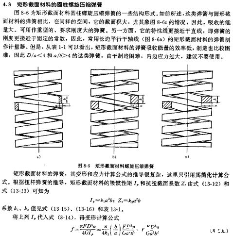

哪位老师有矩形截面压缩弹簧的规格和有关资料,请发上来,谢谢!
发表于 2010-5-26 20:21:23 | 显示全部楼层 来自: 中国山西太原
矩形截面压缩弹簧的设计计算请参看《弹簧手册》P213215
- h* o* u3 _" D! }; Mhttp://www.3dportal.cn/discuz/viewthread.php?tid=136985&page=1&fromuid=326583#pid666030
