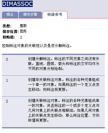

检查系统变量DIMASSOC的值!
1 l* `( i& W0 p0 X8 `
) i3 x, q8 z9 J7 {- @9 F6 O你是0,把它改为2或1吧!
4 A7 S% C( j1 T9 y9 S' U3 p# h
: c+ x  j+ a( s( D[ 本帖最后由 ★新手★ 于 2007-7-3 15:50 编辑 ]
山联2 + 3 应助
发表于 2007-7-14 22:08:34 | 显示全部楼层 来自: 中国
能否请楼主具体说明一下?我不知怎么设置。
发表于 2007-7-14 22:25:00 | 显示全部楼层 来自: 中国浙江宁波
命令行输入:DIMASSOC,回车就可以设置新值了!
