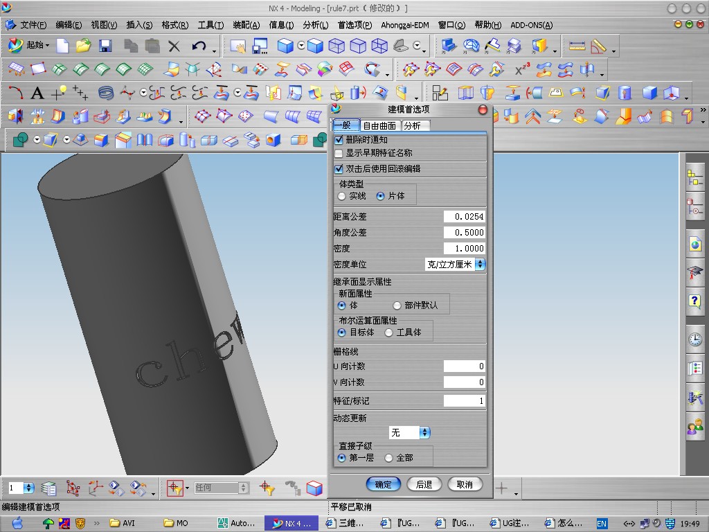

UG4.0中求实体质量时,密度怎么设置?. O6 |( ~! a& j% l. ~) l

在分析中有质量,密度在材料里设定就可以,在设定材料的时候可以设定密度.

分析里面有质量的,材料默认是钢铁

密度设置
密度设置  首选项  建模   可以设密度  单位
6 A: f0 s( s1 g+ l" p  N0 \6 l 分析   质量属性中  有你要得东西
) _$ M+ [2 B* `& A5 D" H7 v( h 不知道这样对么   请指教 谢谢
