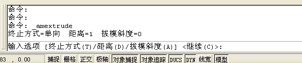

大家好!* W% m! o, j6 N4 [: L9 i
又要麻烦你们了
8 M2 q- s# [% ~$ K我的MDT2007的运行模式不知怎么改变了。6 d1 d7 `* R3 X3 w- g3 k
就是在做“造型”;拉伸等的命令时,没有跳出选择菜单,只有
; N/ |7 L( a: Y! g在下面的提示栏中有,要选择很麻烦啊,不知哪位碰到过,+ D; [; K" v* ?! a; L3 ]
请指教怎么更改设置?????
& }8 v2 O* R: o" N如下图:
 楼主| 发表于 2007-7-3 20:46:19 | 显示全部楼层 来自: 中国江苏无锡
要一个一个的输入啊
# F) q; X! B% [0 w6 h4 J没有了选择菜单了啊
! n* T4 `1 V3 C) l9 l有知道怎么设置的吗?
发表于 2007-7-4 09:03:13 | 显示全部楼层 来自: 中国吉林吉林市
把cmddia变量设置为1,命令就出现对话框了。
1 v; @9 H, F" o
- B, k+ H  g; K  B7 r另外还有个filedia变量,也应该设置为1,影响文件操作对话框。
