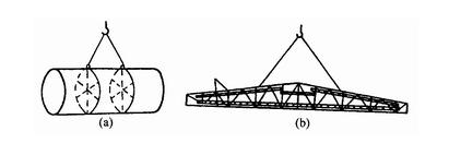

薄壁金属设备或构件在进行吊装时的加固原则和方法?

原帖由 liuhob 于 2007-7-3 22:25 发表 http://www.3dportal.cn/discuz/images/common/back.gif' r/ ^: K  D" l% M9 {0 `
: m; u. z) R; D/ r7 v) w对大直径薄壁型物体和大型桁架构件吊装,应特别注意所选择吊点是否满足被吊物体整体刚度或构件结构的局部强度、刚度要求,避免起吊后发生整体变形或局部变形而造成的构件损坏。必要时应采用临时加固辅助吊具法,见图(a)和(b)所示。(a)薄壁构件临时加固吊装;(b)大型屋架临时加固吊装' h2 E) Y8 _1 T7 i4 D2 L: ]( k* T9 L

发表于 2007-7-5 15:48:34 | 显示全部楼层 来自: 中国山西太原
小型薄壁设备和构件,可用专用吊具,如托板、吊篓、吊架等。大型的除三楼介绍的外,还可以根据具体结构情况做局部暂加固,如支撑型钢、加绷绳等。

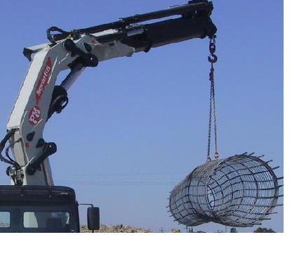

发表于 2007-7-7 08:12:18 | 显示全部楼层 来自: 中国河南郑州
对于簿壁等刚度较差的货物吊装,吊具的选择及吊装方法很重要,主要原则控制吊装速度,确保在货物吊装过程中物品不会由于震颤过大而产生变形,如下图:
