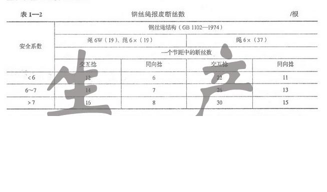

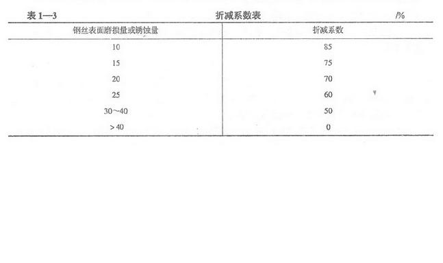

发表于 2007-7-4 19:43:01 | 显示全部楼层 来自: 中国浙江湖州
钢丝绳的更新标准由每一捻距内的钢丝绳折断数决定。对于6股绳,在绳上一条直线上数六节就是这条绳的捻距。表1-2是钢丝绳报废断丝数。对于复合型钢丝绳中的钢丝,段丝数的计算方法是:细丝1根算1丝,粗丝1根算1.7丝" F$ k& C- c9 u5 e' G+ q
) E9 A/ k: |2 m4 c) Z1 C钢丝绳有锈蚀或磨损时,将报废段丝数按表1-3折减,并按折减后的断斯数报废。
