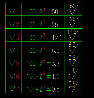

发表于 2007-7-4 15:35:26 | 显示全部楼层 来自: 中国北京
花5对3.2+ |* C/ _- p' O7 e1 h, s5 ?- ?
花6对1.6 (重点记住这个 6对1.6  好记  呵呵)
: J1 s7 T/ Z" Q# h( Y) b) D. s花7对 0.8
% I3 o- g9 I5 A
0 n/ g% }/ {5 p% M7 \5 H& D依次类推!

我是记花10=0.1,其余的照推

发表于 2007-7-13 09:11:34 | 显示全部楼层 来自: 中国江苏无锡
有这样的计算方法
zyj10282005 + 2 应助

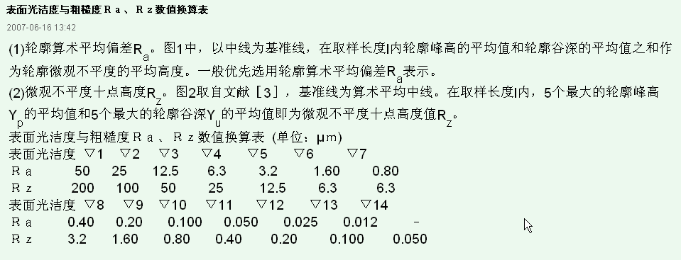

发表于 2007-7-13 10:42:26 | 显示全部楼层 来自: 中国江西九江
表面光洁度与粗糙度Ra、Rz数值换算表 (单位:μm)

zyj10282005 + 3 好资料
发表于 2007-7-13 22:26:57 | 显示全部楼层 来自: 中国江苏淮安
我还是第一次见到这种说法,谢谢楼主提出问题,第7楼的最好记,
发表于 2007-7-14 11:40:47 | 显示全部楼层 来自: 中国江苏镇江
8楼美女斑竹的图表做的是不错 $ L4 z; r7 @; z. B. \0 j; n+ |
5 e7 |. N# Q6 E6 E可惜怎么没有把问号改好的?虽能看得懂,但总给人.........
发表于 2007-7-14 18:17:36 | 显示全部楼层 来自: 中国山东临沂
感觉7楼给出的说法很新颖,以前没见过.

发表于 2008-2-25 18:41:33 | 显示全部楼层 来自: 中国广东深圳
7楼的计算方法非常好,比较容易记得,谢了
发表于 2008-3-30 09:38:12 | 显示全部楼层 来自: 中国四川攀枝花
good 不错!7楼的比较好记!
发表于 2008-3-30 13:42:11 | 显示全部楼层 来自: 中国江苏南京
原帖由 dongjun72 于 2007-7-13 09:11 发表 http://www.3dportal.cn/discuz/images/common/back.gif
5 X- q0 r7 L/ M; m有这样的计算方法
' v8 n! M% P) ~  K" j9 D) n有这样的计算方法很好,以后即使标准不在手边,同样也可以计算.
发表于 2008-3-30 13:44:06 | 显示全部楼层 来自: 中国江苏南京
原帖由 gegejia 于 2007-7-14 11:40 发表 http://www.3dportal.cn/discuz/images/common/back.gif2 ]/ S- t* {) X$ O, c5 e
8楼美女斑竹的图表做的是不错 ' o4 q/ r! d, `1 _8 B% S
8 g$ H- R6 `1 Q4 C7 G* X
' I* p- \8 n0 q# M3 C) M
哈哈,说的也是啊,美中不足啊,不过大家还是能看懂的.
