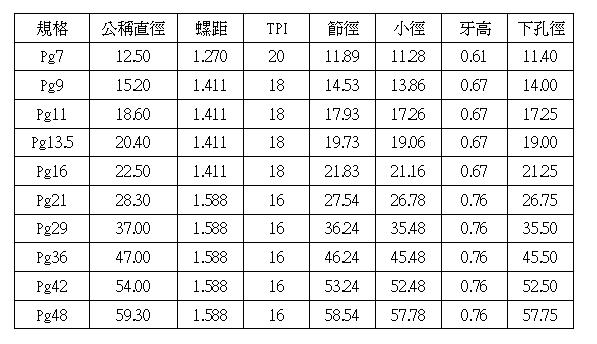

        有一张西班牙图纸,是压紧螺母,材料是PG-42,不知是什么材料,请各位帮帮忙

PG-42不是材料,是管螺纹,我不知它是什么制式的。如M16公制,NPT美制的,11/2英制的,PG-42内径的最大和最小相当于M50
发表于 2007-8-25 21:10:36 | 显示全部楼层 来自: 中国台湾
PG螺紋標準 DIN40430
