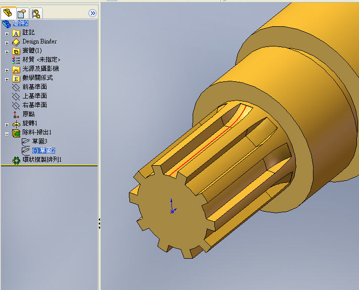

是这个样子的?我现在的画法是一段一段的拉伸出来的。) i4 T0 ^6 `# i5 _# T8 b' l
我是想画个花键轴,因有一段退刀圆弧不好画,所以我现环切出圆弧再画键。& l" Z- N1 w/ e' }
不知是否有其他更好的办法,请不吝赐教哈,
发表于 2007-7-4 10:19:56 | 显示全部楼层 来自: 中国台湾
是這樣?            :)
 楼主| 发表于 2007-7-4 10:31:38 | 显示全部楼层 来自: 中国四川眉山

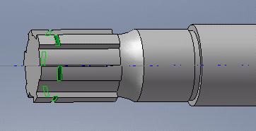

就是这个样子的,但是花键部分要开卡簧槽,那个槽怎么画?
发表于 2007-7-4 10:40:04 | 显示全部楼层 来自: 中国台湾
原帖由 yamahamu 于 2007-7-4 10:31 发表 http://www.3dportal.cn/discuz/images/common/back.gif! Q; v( C( N, X
7 n* Z  r" i2 x( n$ P
7 W" x2 V: Y% ^" G旋轉切除 :loveliness:
