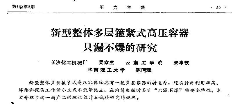

 楼主| 发表于 2007-7-11 07:53:55 | 显示全部楼层 来自: 中国湖南株洲
百度到《新型整体多层箍紧式高压容器只漏不爆的研究》的文章很好,可惜下不了,
& _6 P- N* Q, U, U! Z% K1 A6 d' G那位帮忙下

7 _, N/ U! J5 s& Y: Y- a% n, c目前比较需要《新型整体多层箍紧式高压容器只漏不爆的研究》的文章# Q, @8 J7 J  @6 }
曾经发表在1989年   第六卷第二期《压力容器》上
发表于 2007-7-11 20:57:43 | 显示全部楼层 来自: 中国江苏南京

 楼主| 发表于 2007-7-12 07:37:23 | 显示全部楼层 来自: 中国湖南株洲
谢谢,非常及时有效,! K. R) l) ~" I; c8 V
呵呵,我去研究下了
