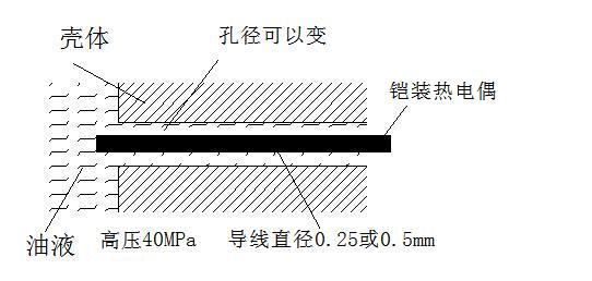

如图所示,左边是高压油<40MPa,有导线传出,导线直径很细,孔的直径考虑到密封结构暂时未定,应当如何密封,有什么样的密封装置?请高手指点。* v0 y- F3 o2 X8 d# K  L4 s

发表于 2007-7-4 11:22:49 | 显示全部楼层 来自: 中国湖北宜昌
改结构吧!哪有电缆直接泡在油里的?!9 A  I/ d& N1 B  @1 b
我们常用的位移传感器,就是类似结构,但电缆外面有钢管的.
 楼主| 发表于 2007-7-4 12:28:45 | 显示全部楼层 来自: 中国浙江杭州
原帖由 xiadavid72 于 2007-7-4 11:22 发表 http://www.3dportal.cn/discuz/images/common/back.gif
1 o1 Z& W  K1 q9 @改结构吧!哪有电缆直接泡在油里的?!
( _/ \) W& s8 s& R* Y我们常用的位移传感器,就是类似结构,但电缆外面有钢管的.
/ c4 I. X. i8 r$ `
其实是个热电偶,我改过来了,这样怎么密封啊
发表于 2007-7-4 12:50:47 | 显示全部楼层 来自: 中国上海
热电偶一定要封装起来,起来外面有买的.

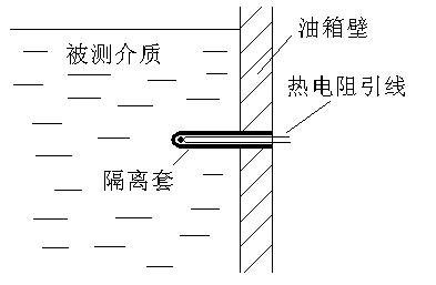

油温是多高?油液温度再高应不会超过300度吧,测量300度以下温度应采用热电阻测量,而不应使用热电偶。在箱壁上安装一测量用的保护隔套并密封,厚度根据油液压力确定,保护隔套须浸入油液200mm或更多,使其被测点不受箱壁温度的影响,将测温热电阻放入隔套并使其贴紧顶部,固定热电阻和引线即可,见示意图。

 楼主| 发表于 2007-7-4 21:10:11 | 显示全部楼层 来自: 中国浙江杭州
为什么300度一以下的要用热电阻测量?另外保护套怎么和缸体相连的,象你这样画的,估计40MPa的压力热电阻就飞了( ?/ K. d# T7 V/ S  R9 k

发表于 2007-7-4 23:19:29 | 显示全部楼层 来自: 中国四川成都
原帖由 unxf 于 2007-7-4 21:10 发表 http://www.3dportal.cn/discuz/images/common/back.gif
$ H- g! k  \% f# F为什么300度一以下的要用热电阻测量?另外保护套怎么和缸体相连的,象你这样画的,估计40MPa的压力热电阻就飞了
5 A! |/ D* ?2 l5 `. j' `$ J6 ^热电偶一般是用来测量高温的,一般的测温范围在0--1800度,甚至有个别可测到2800度,你想一下,这样大的测量范围,它的测温精度会是多少?热电阻的测温范围为-50--300度,其测量的线性度也较好。如果你要测1MPa的系统压力,会用30MPa量程的表去看吗?且保护套与缸筒之间可以是螺纹连接,也可以是法兰连接,甚至可以由内向外安装。我想,你大概也不会将套丢进缸筒就了事吧!
