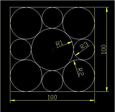

画相切圆
发表于 2007-7-4 12:24:39 | 显示全部楼层 来自: 中国上海
  为什么看上去 有点奇怪呢,标注的问题?
发表于 2007-7-4 12:27:28 | 显示全部楼层 来自: 中国上海
不知是我看错了还是电脑显示的有问题,R1的圆比R2大,R2的圆又比R3大,???????

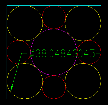

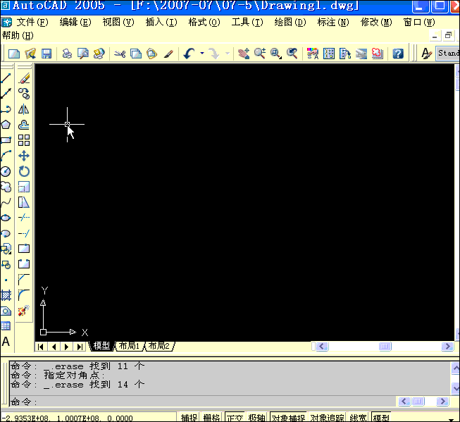

先贴个图,分两段缩放找答案.....

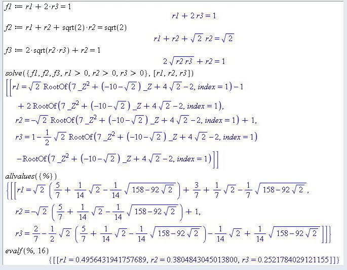

 楼主| 发表于 2007-7-4 13:39:12 | 显示全部楼层 来自: 中国浙江宁波
把r1,r2,r3乘100 ,就得到各半径值了。& ^9 l8 U5 z! U2 N9 ~( k! N  t
可以看出,这个题解中只带根号,所以完全可以用几何法求得

好奇中,6楼的兄弟是画出来的还是计算出来的?
发表于 2007-7-4 14:39:12 | 显示全部楼层 来自: 中国江苏镇江
本题直接画!
blackbird + 5 作图练习!

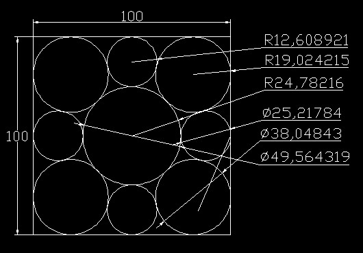

发表于 2007-7-7 13:45:00 | 显示全部楼层 来自: 中国广西南宁
利用CAD作图法解几何题,是CAD一个很好的运用。
我在下面作出的图得倒的结果,
与mickey_yanjx在7楼给出的几何法求得的答案是相符合的,
与★新手★在10楼用作图法得出的答案也是相符合的。
更正:下图画相切圆7-7中,R=12.608921应为R=12.60892,

发表于 2007-7-7 14:49:20 | 显示全部楼层 来自: 中国广西南宁
下载了SunVei在11楼用作图法作出的图,得出的答案也是相符合的,
我在13楼发的贴子是错的,是我原来理解错了,向SunVei认个错。
