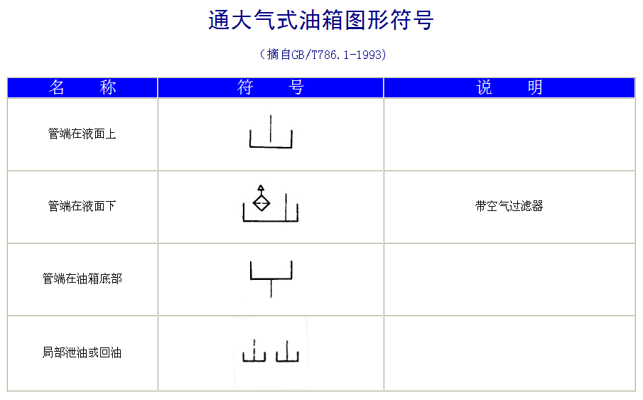

今天帮我们公司的机械工程师画图时,看到一个地方不明了,是机床的油路图。
' Z) Y: d& U; m' Y; @想请问大家的是:为什么通往油箱的管路,有的是接触箱底的,有些却不接触呢?这样不一样长又有什么区别呢?

为什么通往油箱的管路,是不能接触箱底的,也不能悬置太高,必须浸入油面以下。
发表于 2007-7-4 17:24:02 | 显示全部楼层 来自: 中国广东广州
通往油箱的管路,必须浸入油面以下,防止产生气泡
发表于 2007-7-4 17:28:56 | 显示全部楼层 来自: 中国北京
为了区分液面上下,制图将液面下的油管与箱底连接,实际就是比液面上的管子长些,保持在液面以下就可以了.: k6 _' M* |/ f+ l# I/ y8 \2 `% c
# X: C2 p: G0 A; P' _回油口一般是在液面下,防止产生气泡.
9 g" G6 W; p+ R& v+ f& e排油口在液面以上.

为区分回油管在油箱液面上下的位置,图中回油管不接触箱底为液面上回油,接触箱底的则为液面下回油,即在油箱最低工作液面时,保证回油口仍在液面以下就行了。在液面上回油的多见为泄油口,因系统回油量较大,为防止和减少产生气泡,故系统回油口一般要求在液面下回油。

看一下这个就明白了,这是做液压系统图的基本常识:
; _% A) t: |* a# g0 i% ^( k

楼上给你图形与楼主的题意不对吧。回油管应该在液面以下。

国家标准是这样规定的:7 H& ]9 i) l0 D4 M5 Q
回油管在液面以下:接触箱底;
5 D  {; Q* t+ {# w& m" f回油管在液面以上:不接触箱底。
% n  e" O, R2 @; b, e+ p% j
# P$ B# Z6 q2 P1 P6 E: u2 X所以就出现了楼主在看原理图时
- O/ N  O. _$ g6 p

油压图面回油管接触箱底是指UINT在制作时油管必须插入油面以下.
9 f' w* \/ P# ]8 b油压图面回油管未接触箱底是指UINT在制作时油管不能插入油面以下.
' G, \3 f$ k. A6 W6 Y  _) E0 C这是看你使用的阀件的条件决定的,有些阀件的泄油管就规定不能安装在油面下.

+ O: h2 W; o6 m5 R& l+ z% l7 j1、回油管是泛指回油箱的管子,可以是系统的回油管、控制阀或油泵等的泄漏油管、蓄能器的放油管、顶置油箱连接主油箱的管路等等。& t  W/ i! F! ~. m# q
2、#7贴出的国家标准规定的术语严谨,是管端,没有指定什么管路类型的管端。
3 n- p* r% n4 ~+ W. m/ R. a3、泄漏油管也不一定在液面之上。系统中有一些特殊要求的管路的管端在液面之上。

我觉得分情况而定:
6 i( r5 _$ L# [  x1.首先,邮箱内部应该是分区的,就是回油区和吸油区
) h: I% ^  f6 \+ o6 g# r* W2.其次是看系统工作方式,间歇还是连续,动作都是快速还是很少" l: {& U& U5 G6 U# ]
3.如果是油箱分区的,回油管端可以放在液面以下,防止产生气泡。但是如果是不分区的,最好在液面以上,而且最好是有扩散器,这样不会对邮箱底部的污染冲击厉害,液面上的气泡也不会进入到液面以下' Q' x( s0 Q- i: Q
液压手册的规定都是一些很老的标准,很多是不合理的,不能完全作为正确参考!; C, Q' H% f4 @7 B* V
