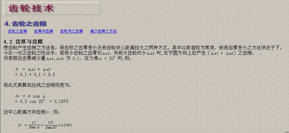

渐开线圆柱直齿轮     模数是3   齿数分别是140和11     压力角是20    还有一些其他基本参数   请问怎么计算侧隙?   还有圆周侧隙、法向侧隙、径向侧隙、最大侧隙、最小侧隙与侧隙的关系??

齿轮侧隙是由齿厚的减薄量来保证的。3 A4 |- Y: B7 A7 u+ C6 F
请参考《齿轮手册》等书籍。. A$ ]4 Y* a) y, U6 ?' ?' S8 u
# d# F6 \$ h4 ~/ w9 F3 m, F+ w* |以下是简单的描述:
+ M4 b/ s$ m+ `+ D- n4 E$ E clcx1.jpg
齿轮技术-侧隙.rar
152.89 KB, 下载次数: 186

1 Q  c' z0 O# Y; |- A/ I* O( D     jbmin=2/3(0.06+0.0005ai+0.03m)
$ L+ n+ g  L2 o: t   式中ai——第i级中心距。. p7 O6 B9 E: K# Q) l$ @# Y
但是怎么确定侧隙上限呢

如果知道中心距
如果知道中心距则可算出节园齿厚和节园齿槽宽两者之差可以得出侧隙。
发表于 2007-11-14 14:23:08 | 显示全部楼层 来自: 中国江苏南京
一般都是节圆处的齿距减节圆处两个齿轮的齿厚
发表于 2007-11-14 15:13:00 | 显示全部楼层 来自: 中国福建福州
对于侧隙,可以选择齿厚偏差来保证,而齿厚偏差可以通过公法线来计算测量。

+ ]' d# I) ]# D; s$ p8 v6 w. a国标中齿厚偏差和公法线偏差是相同的检验项目。
8 U7 |. [" ~# n; o, u4 S2 D+ K
) D. T9 b, q" P' z5 r' H如果是直齿轮,公法线可以计算相当的精确,包括变位齿轮。
! A8 R9 S- r0 R! d4 N  H) C+ [: }  _5 H# B$ N4 l$ y1 i
并且利用公法线量尺,可以在制造过程随时精确检验偏差,从而达到控制侧隙的要求。. S( D; H8 \1 k9 D% Z

侧隙还要计算?机械设计手册不是有齿厚的偏差吗?靠这个下偏差保证侧隙不就行了?
发表于 2009-4-10 10:50:30 | 显示全部楼层 来自: 中国江苏盐城
实际加工中用公法线长度偏差控制侧隙

8#的那个公式是算的最小侧隙
