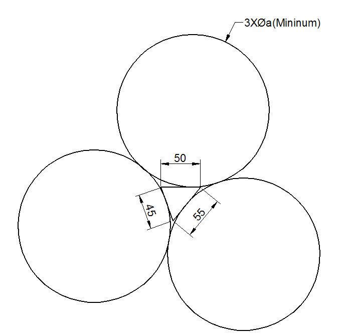

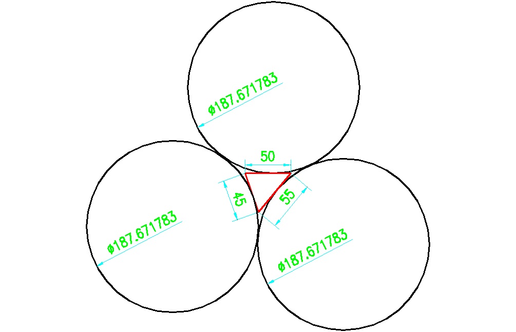

1. a 之直徑值為何?(a非唯一值,本題只取其中之一值)  ~& n+ s$ j( B
    (A)193.6100   (B) 193.6108  (C) 193.6180' z: a# O, F  f& K& E; t3 `
8 ?% W) c8 X% d[ 本帖最后由 joseflin 于 2007-7-6 08:47 编辑 ]

 楼主| 发表于 2007-7-6 08:48:38 | 显示全部楼层 来自: 中国台湾
題目有誤已更新,謝謝糾正。

发表于 2007-7-6 17:43:40 | 显示全部楼层 来自: LAN
支持楼主,我也画了一下。

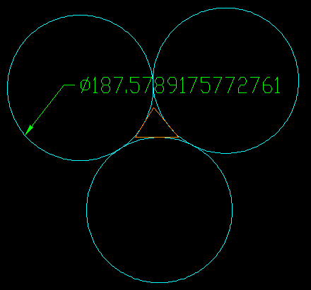

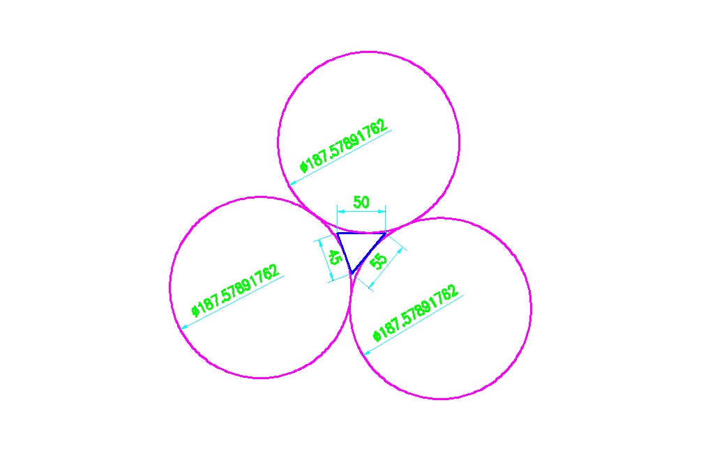

发表于 2007-7-6 21:17:33 | 显示全部楼层 来自: 中国广东中山
最小值直径=187.57891762mm
! x6 _: ^, d2 O; G' D7 c# A: }/ j8 ?
% b# s5 }7 b+ U" \- X! c
1.jpg % t' |( Z# v1 ?4 k: H8 k1 ~
! O% R  p" ~- a* I& l[ 本帖最后由 hbzyzyc 于 2007-7-7 10:26 编辑 ]

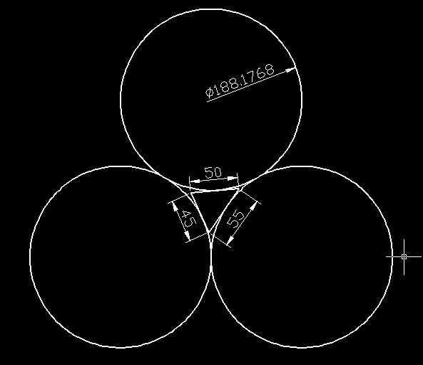

发表于 2007-7-7 07:50:59 | 显示全部楼层 来自: 中国台湾
花时间所得的逼近成果

发表于 2007-7-8 08:37:21 | 显示全部楼层 来自: 中国江苏南通
我得到的最小值比14楼略大点。

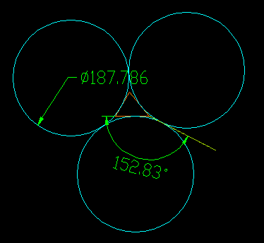

& _/ _4 j6 c) q3 z$ P2 [+ u[localimg=348,300]1[/localimg]

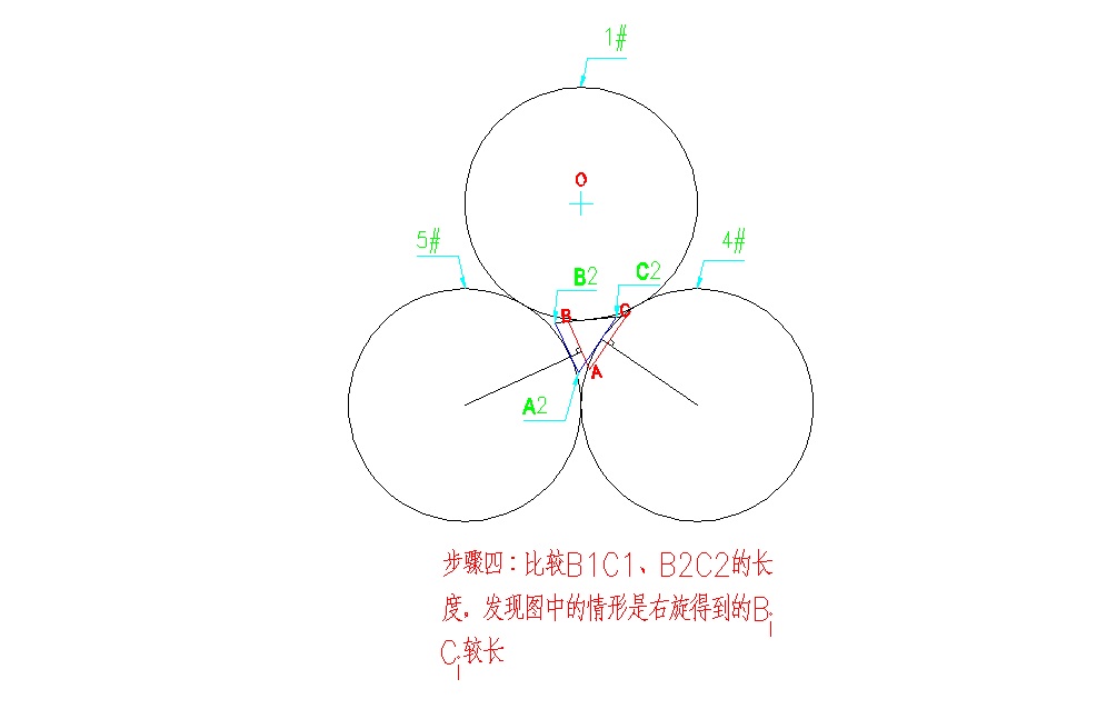

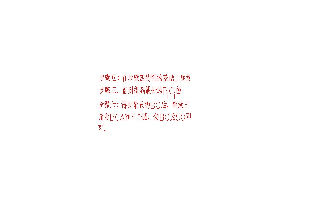

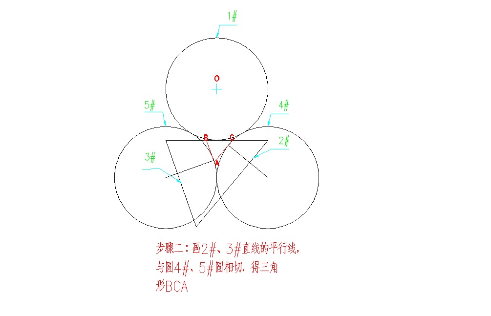

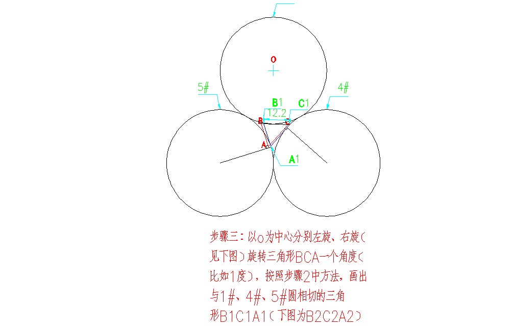

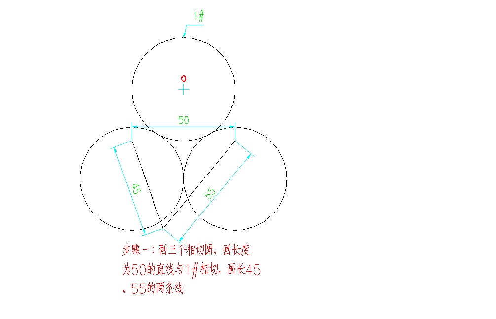

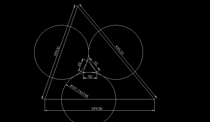

发表于 2007-7-8 19:01:36 | 显示全部楼层 来自: 中国广东韶关
首先十分感谢joseflin老师提供了好多开启大家思维的练习题,同时也十分感谢论坛所建立的这样一个学习交流的平台,说实在的,这道题我也只是采取逐步逼近的方法得到一个近似值,还希望大家提供更好的方法。. ?( N3 {! @- u
1.jpg + ]3 ~: K. A* s0 `/ W9 r
3 V* }" k5 \# ?7 o' U3 d) a; j/ }9 x% n- z3 b) `8 G
8 T0 o# W; V- ^: l5 U# Z2 E; |
6 v) w# Z$ X4 L. A6 W 4.jpg ' M* K# v0 ^0 k# u
- ]& c( M# [( W+ G5 ~. A

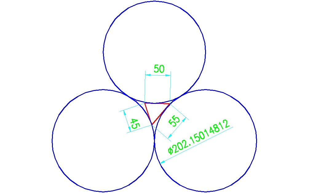

发表于 2007-7-8 20:25:50 | 显示全部楼层 来自: 中国广东韶关
最大值:三角形的三条边均与圆直接相切,非延伸相切(如果可以延伸相切,则a会大许多)  j) A: Y9 I1 e7 ^; C5 G9 y
发表于 2007-7-8 21:07:02 | 显示全部楼层 来自: 中国四川成都
回复 #19 hbzyzyc 的帖子
最长最短的依据是什么呢?大侠能否明示?
发表于 2007-7-8 21:13:04 | 显示全部楼层 来自: 中国广东韶关
原帖由 scliukejun 于 2007-7-8 21:07 发表 http://www.3dportal.cn/discuz/images/common/back.gif  U! }  W. M5 [6 Z
最长最短的依据是什么呢?大侠能否明示?
% P6 K& q2 R5 }1、比如你一直旋转三角形,BC值逐渐增大,当突然开始减小时,就可以认为此时BC值最大;
1 \/ K# j! A. ~3 Y; H1 z2、在圆的直径不变的情况下,BC值最大,反过来,bc值固定为50,那圆的直径就是最小了,这样解释不知是否清楚?

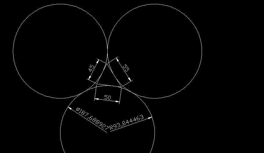

发表于 2007-7-9 13:09:32 | 显示全部楼层 来自: LAN
楼主难道没看见我们得到的值比hbzyzyc的更小吗?
 楼主| 发表于 2007-7-9 16:39:42 | 显示全部楼层 来自: 中国台湾
經我的檢測,《SunVei 》的a值正確無誤,會發生誤判只要是因該答案精確度設得太高(13位),導致一時眼花,且其三個圓的定位和題目不同。
1 M8 B% C, M! `7 z不管如何,這是我個人的錯誤,請當事人原諒,請版主同意將《SunVei 》也列入優勝,並享有同樣得獎勵。

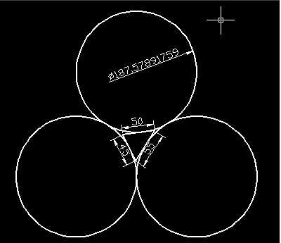

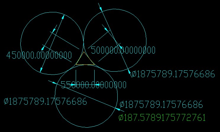

发表于 2007-7-10 17:41:25 | 显示全部楼层 来自: 中国广西钦州
这道题与以往的题有很大不同,能够让大家对CAD的功能有更深的了解及运用。
& Z/ Z+ u$ W: o% _3 K& e我研究了几天,觉得SunVei在14楼的作图方法很高明,虽然SunVei的作图方法我还不知道,
$ k, e0 g8 D2 o7 o: X, |+ G8 w; Q但我在其作出的图上进行了进一步的逼近,得到了更小的a值,当然还可以继续逼近得出还要更小的a值。
# y7 G0 N0 r1 R8 L& ?我用CAD作图法得到的最小值直径为Φ
187.578917576686
07-10.rar
10.07 KB, 下载次数: 9
