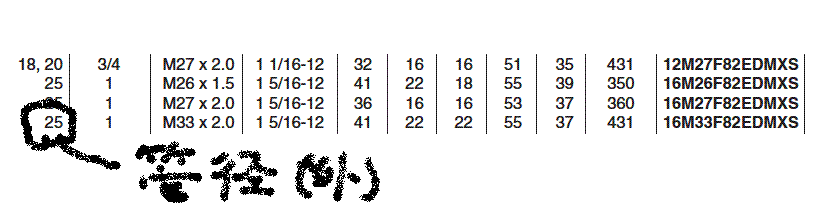

发表于 2009-2-15 16:08:01 | 显示全部楼层 来自: 中国山西运城
液压缸的进出油孔是M33X2 mm,这是接管的螺纹外径,因此应该选用内径为28mm的接管。选用34mm的接管螺纹大径就太大了,要配上还得加变径接头。
