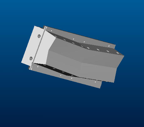

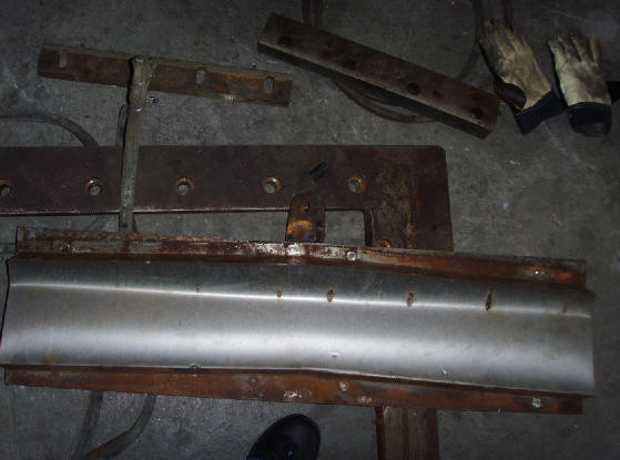

我们工厂用的塑料破碎机,原来是荷兰生产的,使用1 年后,定刀的安装座磨损严重,现在采用焊接处理(采用不锈钢焊条焊接),现在问题是我们制作新的应该采用哪种材料比较好呢?看手册介绍高锰钢比较耐磨,也有资料介绍低合金铸钢也可以,那位老大了解这两种材料,请指教,我们破碎是PET,常见的矿泉水瓶子

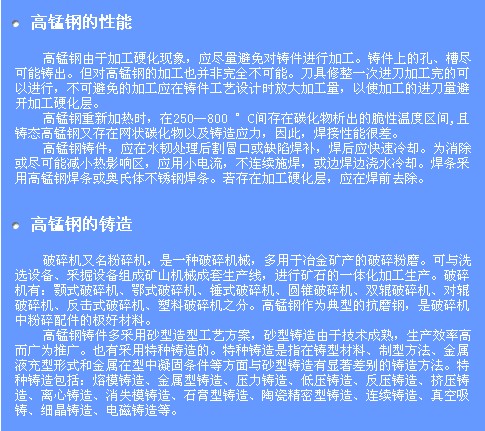

本来想用ZG310-570的,另外请介绍下高锰钢的加工性能及铸造工艺

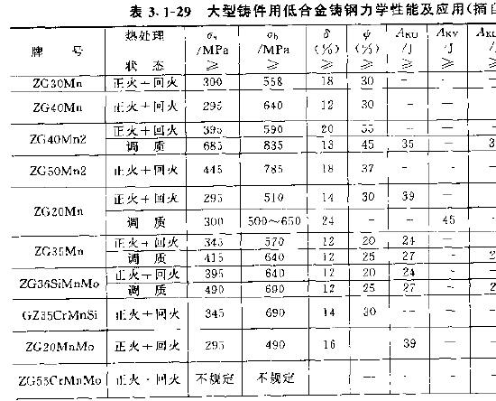

发表于 2007-7-7 16:26:25 | 显示全部楼层 来自: 中国湖南衡阳
如果你的耐磨零件精度要求高,建议不使用高锰钢。我对高锰钢比较了解,加工非常困难。破碎塑料瓶不需要使用高锰钢。使用耐磨低合金钢如ZG30CrMnSiMo、ZG30CrMn2Si等

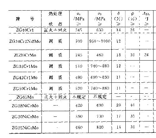

. P1 B+ B/ v) g. |谢谢指点,不过这两个牌号我在手册上好像找不到,只有下面这几种
